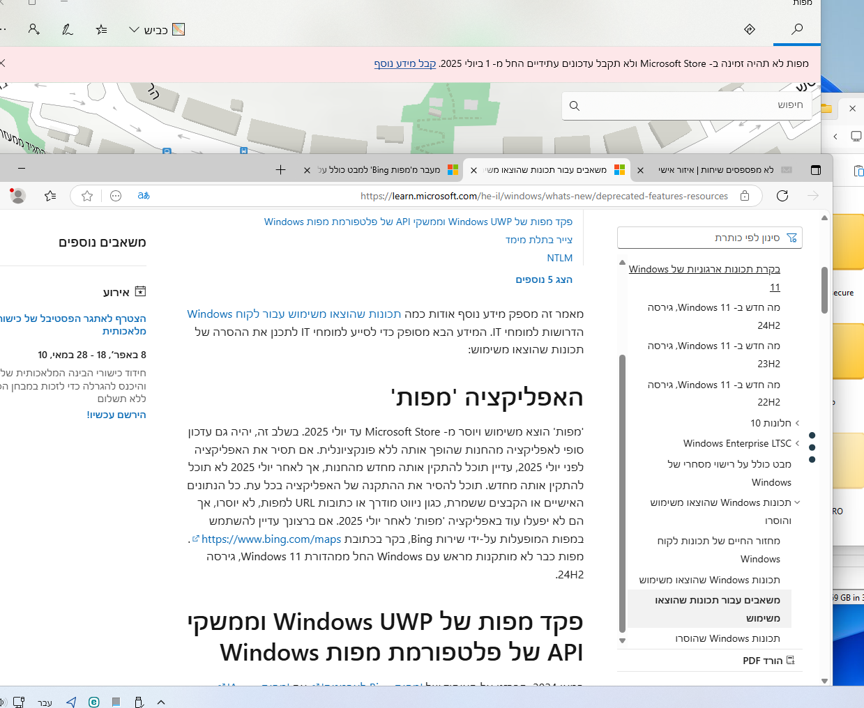

    כבר תקופה ארוכה שבWindows11 הם מאיימים שזה לא יעבוד במצב לא מקוון (למשתמשי Windows10 שבינינו, עדיין אפשר להוריד מפות לא מקוונות וליהנות משימוש באפליקציה ללא חיבור) ואכן זה לא ממש עבד, וכעת הם סוגרים את הפינה באופן סופי, כמו הרבה הדברים נחמדים שהתרגלנו אליהם ופתאום הולכים להם.
    האם יש תוכנת מפות אופליין למחשב? בלי אימולטור אנדרואיד כבד וכדו'? זה מאד שימושי במקרים מסויימים,

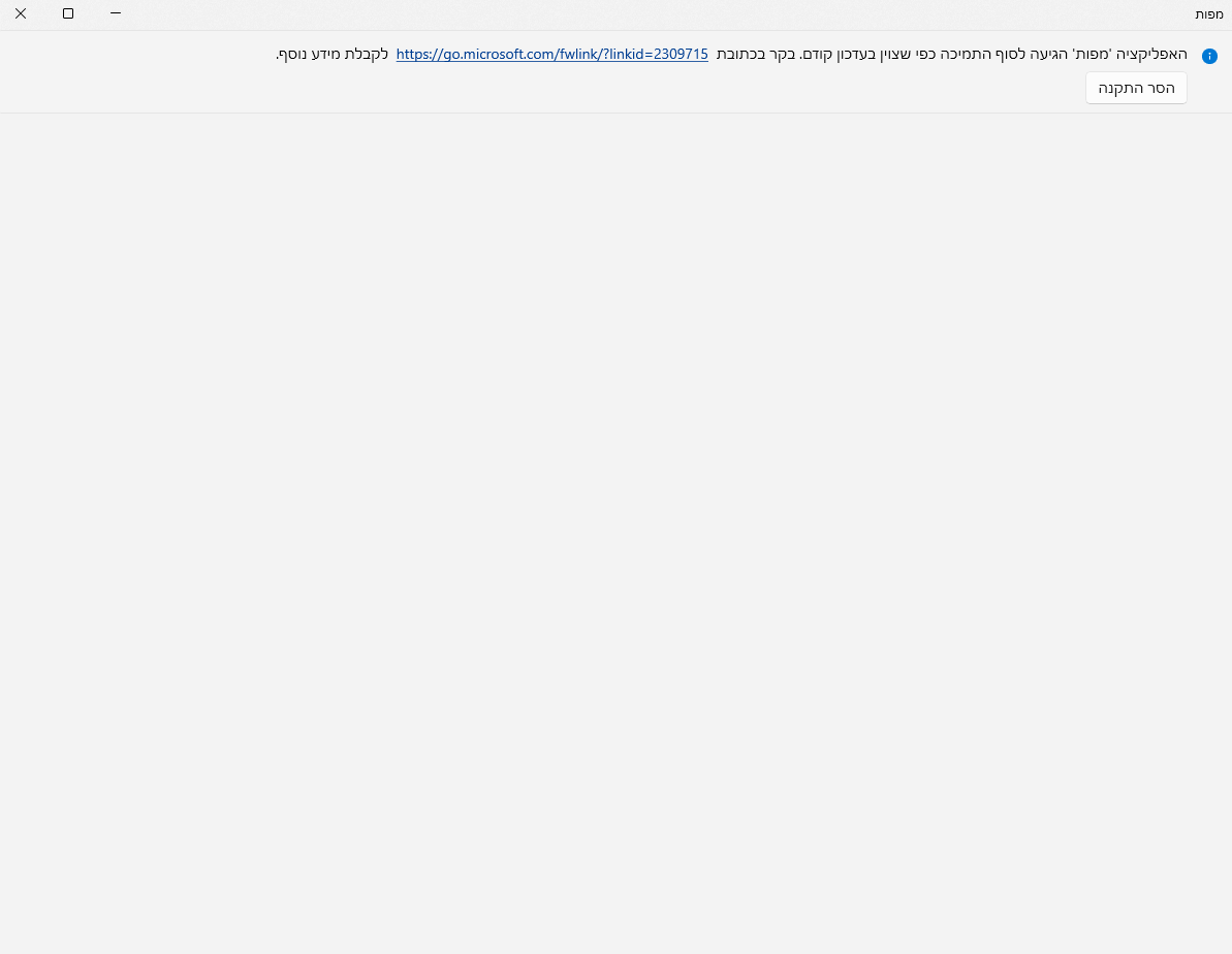

                    זהו! כעת זה קרה באופן סופי! פשוט מחקו לי את האפליקציה מהמחשב! זה מרגיז,
                    אם אתם רוצים להמשיך להשתמש אופליין, היזהרו מחיבור המחשב לרשת!
                    הפסדתי גם מה שכבר היה, מעניין אם יקום מישהו ויחסום את העדכון/הכתובת הספציפית שמשם הגיעה הרעה הזו גם למחשבים שכבר היה בהם את היישום.

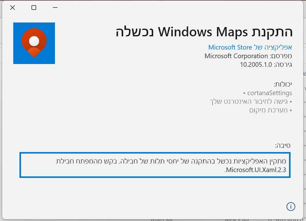

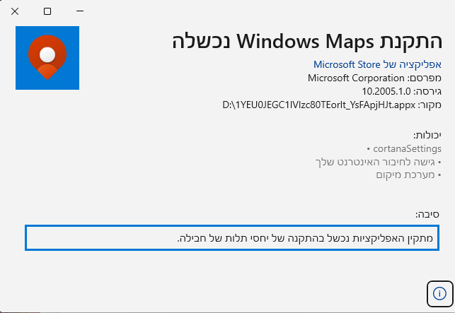

                                    • יאיר דניאלי מנותק
                                      למה זה כותב לי כך?
                                      תודה!
                                      ג א 2 תגובות תגובה אחרונה

                                        גיבור
                                        @יאיר-דניאל ממחשב מחובר לאינטרנט?
                                          יהודה איתמר
                                          גם אני ניסיתי להתקין על מחשב מחובר וזה מה שהוא כתב לי
