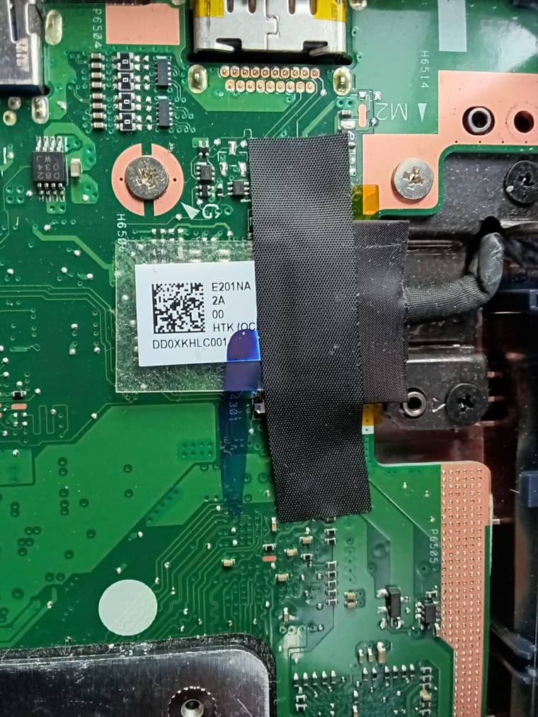

            תצמנ
            @kasnik הנה תמונה של התווית
            תודה רבה!

              kasnik
              @תצמנ תבדוק אם יש כאן משהו תואם
              https://laptopdisplay.eu/lcd-cables/asus-screen-cables
              ת תגובה 1 תגובה אחרונה

                תצמנ
                @kasnik לפי מספר דגם לא נראית התאמה, האם יתכן שאמצא שם משהו מתאים? (התמונות משום מה לא חוזרות מנטפרי, כך שאיני מצליח לזהות לפי תמונה).
                תודה!

                  kasnik
                  כתב ב נערך לאחרונה על ידי kasnik
                  @תצמנ נראה לי שכן,
                  תנסה לחפש בגוגל
                  laptop LCD LED Display Ribbon cable for Asus W202NA-GJ0062R
                  או משהו בסגנון הזה.
                  אגב סריקת הברקוד מחזירה את התוצאה:
                  HTKA14005-0238030002053002S0
                  @יעקב-אליעזר אולי אתה מכיר?
