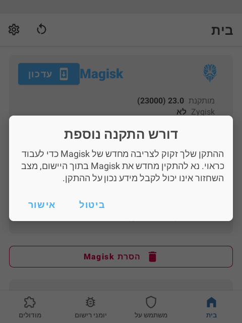

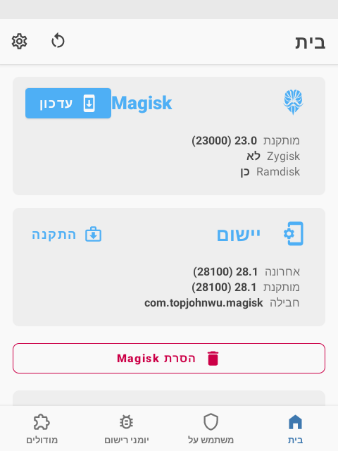

    אני רוצה להתקין מודל שמחייב zygisk מופעל אך בשביל זה צריך לעדכן את המגיסק לגרסה מעל 24 בשביל שיתמוך בכלל בהגדרה הזו אז לחצתי על עדכון בתוך המגיסק ואז זה עדכן לי לגרסה 28.1 אבל אז תמיד שאני נכנס לאפליקציה זה עושה לי ככה!Screenshot_20250430-013816_‏מפעיל_האפליקציות_של_Pixel.png וגם אם אני לוחץ אישור ובןחר התקנה ישירה וצא לדרך הוא עדיין עושה את זה וגם לא ניתן למצוא את ההגדרה של zygisk בהגדרות המגיסק וזה נשאר ככה Screenshot_20250430-013411_‏מפעיל_האפליקציות_של_Pixel.png מה ניתן לעשות @מישהו12 @שניאור-שמח @מתושלח-הבבלי
