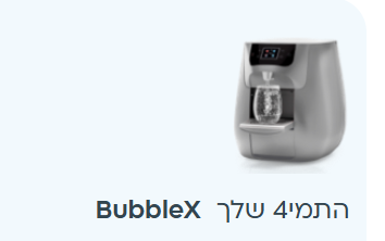

          טרום מתמחה
          @טרום-מתמחה
          מצ"ב הדגם

            oryadaniely
            @טרום-מתמחה לי זה היה בדגם אחר שלהם... קניתי חדש וכמעט זרקתי את הישן ואז פתאום הוא עבד... זה הגיוני בגלל שהמסנן לא מחובר טוב או שאצלי זה הסתדר כי הפכתי אותו.... אבל זה לא טיפ מקצועי...
