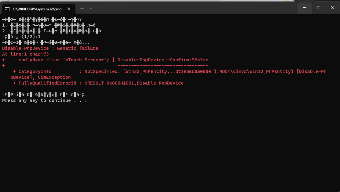

        @kshm זה מה שמופיע לי כשאני מפעיל את זה.

          @יאיר-דניאל תלחץ לחיצה ימנית הפעל כמנהל

            @kshm תודה.
            אגב מה זה הג'יבריש הזה שיש שמה?

                אלו תווים בעברית, ושורת הפקודה שלך לא תומכת בהם...
                אאל"ט אפשר להגדיר אותו לתווים בעברית, אבל זה יצא לך טקסט הפוך, כלומר, במקום שלום יהיה כתוב םולש

                  @יאיר-דניאל 340beebe-524d-493c-bf34-fe63e272d443-הפעל מגע.bat fdf692a6-16e7-42f6-8e59-306a6ebbccdc-בטל מגע.bat
                  אין אפשרות ללא הרשאות מנהל, אבל הוספתי שיבקש אישור אוטומטי ולא תטצרך ללחוץ מקש ימני כל פעם
