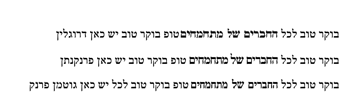

                        איש גמזו
                        מים אחרוניםמ 2 תגובות תגובה אחרונה

                          @איש-גמזו אני חושב שבספר הפונט אמור להיות דק יותר, עבור נוחות הקריאה
                          • מים אחרוניםמ מים אחרונים
                            איש גמזו
                            @מים-אחרונים אתה מדבר על הרגיל או על הבולד?

                              @איש-גמזו כתב בגופנים יפים לספר:
                              על זה
                                על זה
                                איש גמזו
                                @מים-אחרונים למה אני לא רואה כלום?
                                • א איש גמזו
                                  מים אחרוניםמ מחובר
                                  מים אחרוניםמ מחובר
                                  מים אחרונים
                                  @איש-גמזו תרחף מעל המילים
                                  הגיב ל איש גמזו, ותראה
                                    איש גמזו
                                    @מים-אחרונים שוב פעם אני שואל האת תלונתך היא על הגופן הרגיל או על הבולד (המילים "לכל החברים מה") ?
                                    • א איש גמזו
                                      מים אחרוניםמ מחובר
                                      מים אחרוניםמ מחובר
                                      מים אחרונים
                                      @איש-גמזו גם הלא מודגש נראה לי עבה מדי
                                        איש גמזו
                                        @מים-אחרונים עקרונית אני מתווכח, אבל אפשר ככה
