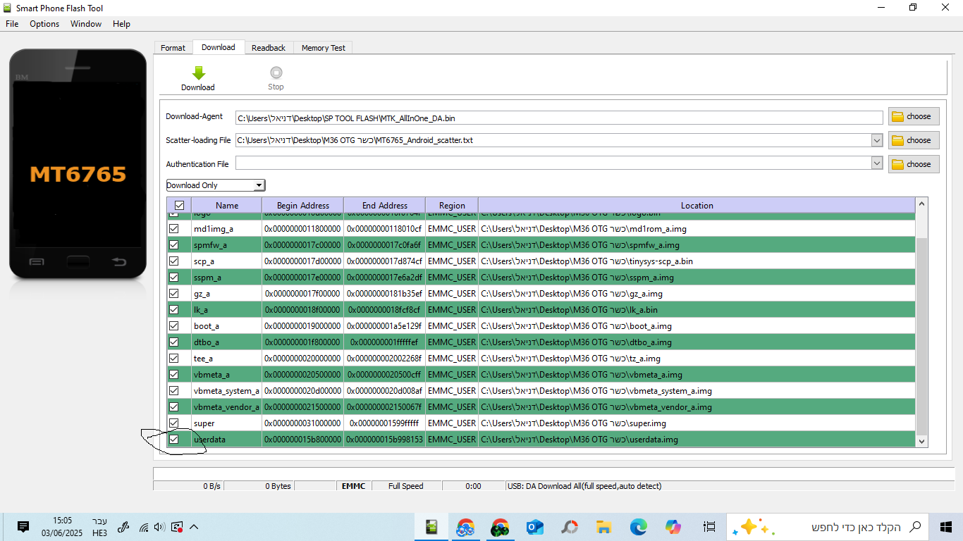

                        מי שלא הבין שאלו אותי כבר כמה
                        בגירסה יש כמה מחיצות אם רוצים שהנגן לא יתאפס בצריבה של הגירסה מורידים את הוי בתוכנת צריבה מהמחיצת userdata

                          ואני אעלה את התמונה ששלח לי @אלוף-תימן המלך, למי שצריך עוד קצת הסבר.עדכון הכשרה.png
