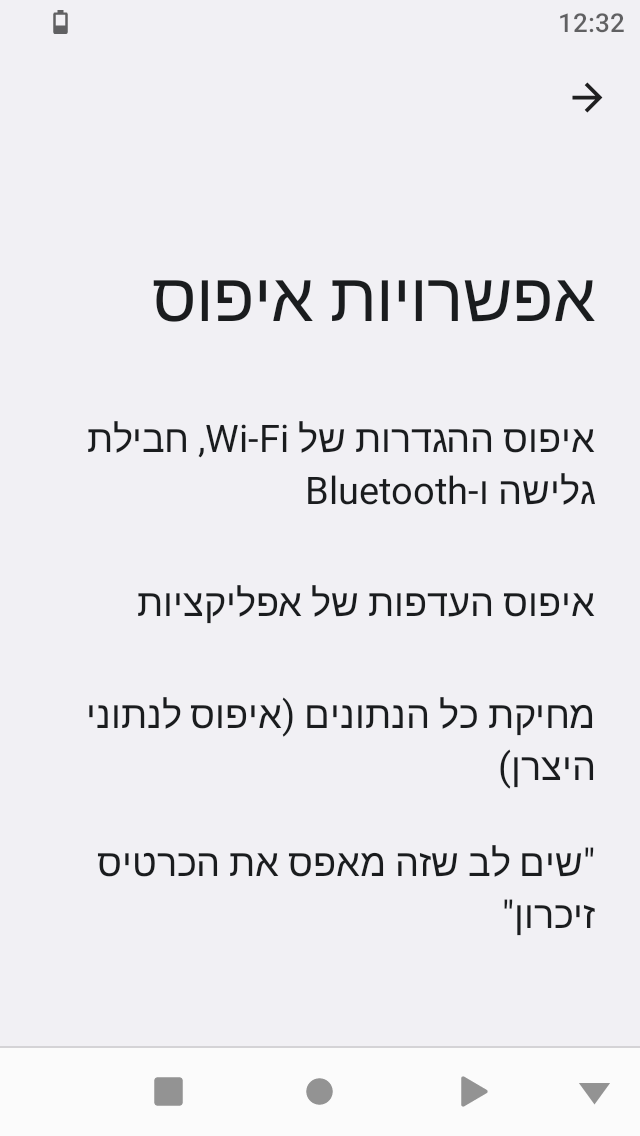

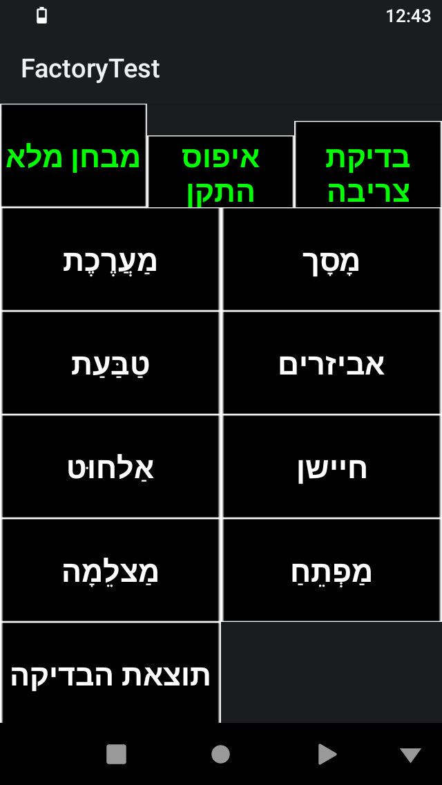

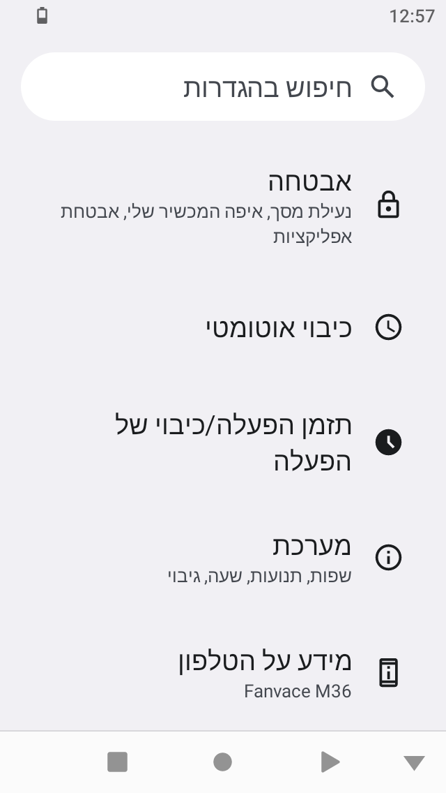

                          א. בוטל הקוד האוניברסלי שהיה לכל הנגנים
                          ב. הדברים שהיו באפליקציית הגדרות באנגלית תורגמו
                          ג. וכן האפליקצייה של הטסט למכשיר תורגמה (עדיף לא לגעת בה סתם כי אפשר בלחיצת כפתור שם לאפס את הנגן כולל הכרטיס)
                          ד. אזהרה לפני איפוס שזה מאפס גם את הכרטיס
                          תמונות: Screenshot_20250312-123205.png Screenshot_20250312-124330.png Screenshot_20250312-125748.png

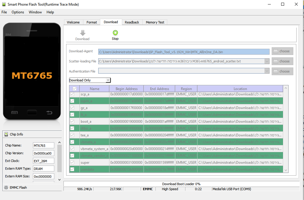

                              @הרוששיבע בשביל לעדכן פשוט מורידים את הגירסא וצורבים
                              • E ezerphone

                                          מי שלא הבין שאלו אותי כבר כמה
                                          בגירסה יש כמה מחיצות אם רוצים שהנגן לא יתאפס בצריבה של הגירסה מורידים את הוי בתוכנת צריבה מהמחיצת userdata
