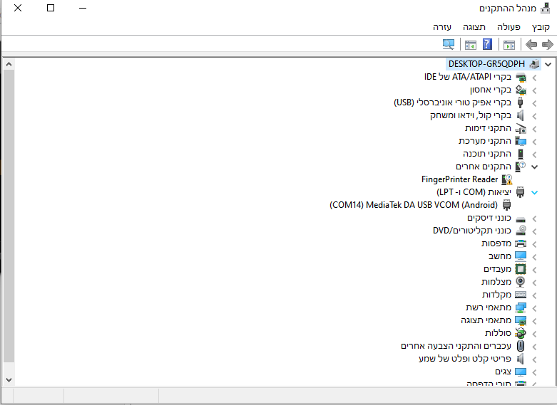

                            אני תקוע כי התוכנה לא קוראת אותו 028c4a07-6024-466c-a6bf-4ea87d1e95d2-image.png
                              #234
                              @שמואל-מסין תנסה ללכת במחשב להגדרות>עדכונים>הגדרות מתקדמות>עדכונים אופציונליים
                              ותעדכן הכל, תעשה הפעלה מחדש למחשב ותנסה שוב…

                                @מגנוס-קרלסן ניסיתי לא עוזר ורק אחרי הניסיון הוא השתבש כמו כשדיברתי איתך בשישי- התוכנה לא מתחילה צריבה
                                לא יודע מה להגיד לך
                                יש מומחים שהם יותר גאוניים ממני - תשאל אותם
                                מתייג @למה-באתי @שניאור-שמח
                                שיצרוב רום מלא נעול, ואז יעשה אחר כך שוב הכל
                                אין לי נעול מאיפה שייך להשיג?
                                לא מכיר את הנגן, אז לא יודע להגיד לך
                                אולי @אלוף-תימן
                                יש לי
                                אני אשלח לו
                                • מגנוס קרלסןמ מגנוס קרלסן
                                  @שניאור-שמח כתב בהמלצה | גירסה כשרה לנגן M36 עם otg גירסא 2.00 (כולל חסימת אפשרויות מפתחים ולוגו של q6):
                                  @שמואל-מסין כתב בהמלצה | גירסה כשרה לנגן M36 עם otg גירסא 2.00 (כולל חסימת אפשרויות מפתחים ולוגו של q6):
                                  @מגנוס-קרלסן כתב בהמלצה | גירסה כשרה לנגן M36 עם otg גירסא 2.00 (כולל חסימת אפשרויות מפתחים ולוגו של q6):
                                  לא יודע מה להגיד לך
