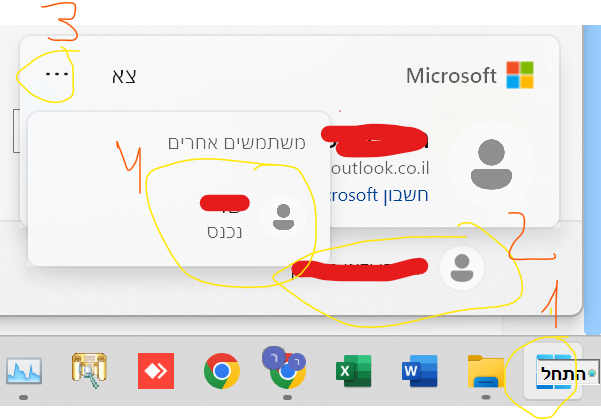

            @ssshmuel אין לך את ה3 נקודות בשמאל?

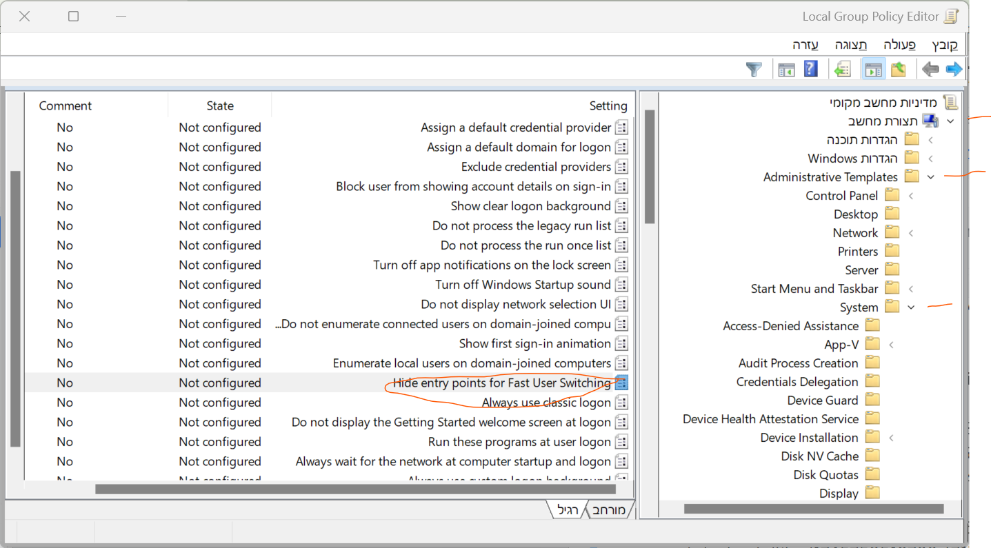

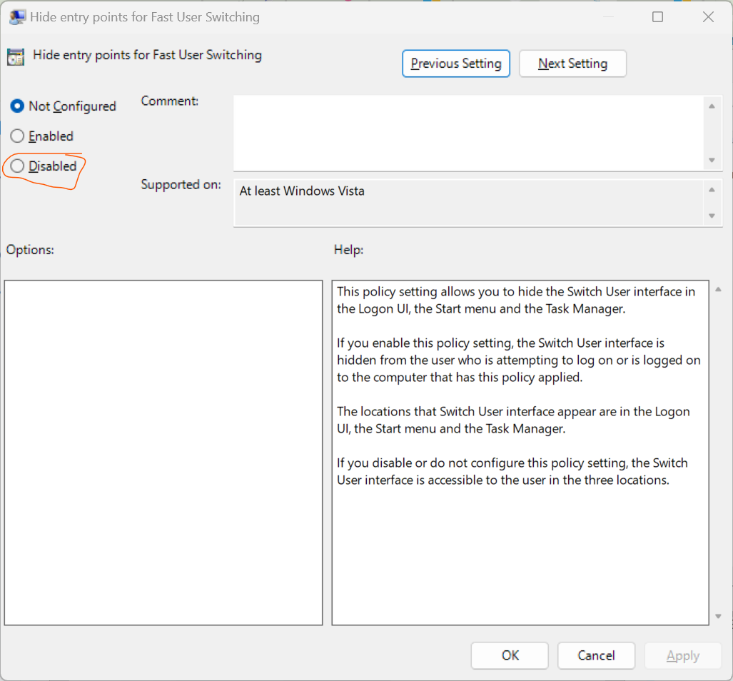

                              • ע"ה דכו"עע מנותק
                                @ssshmuel
                                תנסה:
                                • תלחץ על התחל+R ותכתוב שם
                                gpedit.msc
                                ותלחץ אישור
                                • תנווט בצד ימין
                                  תצורת מחשב >
                                  Administrative Templates >
                                  System >
                                  Logon
                                  תפתח בחלון הראשי את Hide Entry Points for Fast User Switching
                                  ותשנה לdisable
                                מקור (באנגלית)
                                S תגובה 1 תגובה אחרונה

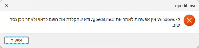

                                  ssshmuel

                                    @ssshmuel אוקיי תודה לכולם התברר לי שא היה חסר לי את כל ההגדרות של Local Group Policy Editor אז הייתי צריך להתקין אותם וניסיתי לשנות את זה שם כמו ש @ע-ה-דכו-ע כתב ולא הצלחתי עד שמצאתי את הקובץ הזהEnable_Fast_User_Switching.bat שסידר לי את זה אז תודה רבה לכולם על העזרה והמידע
