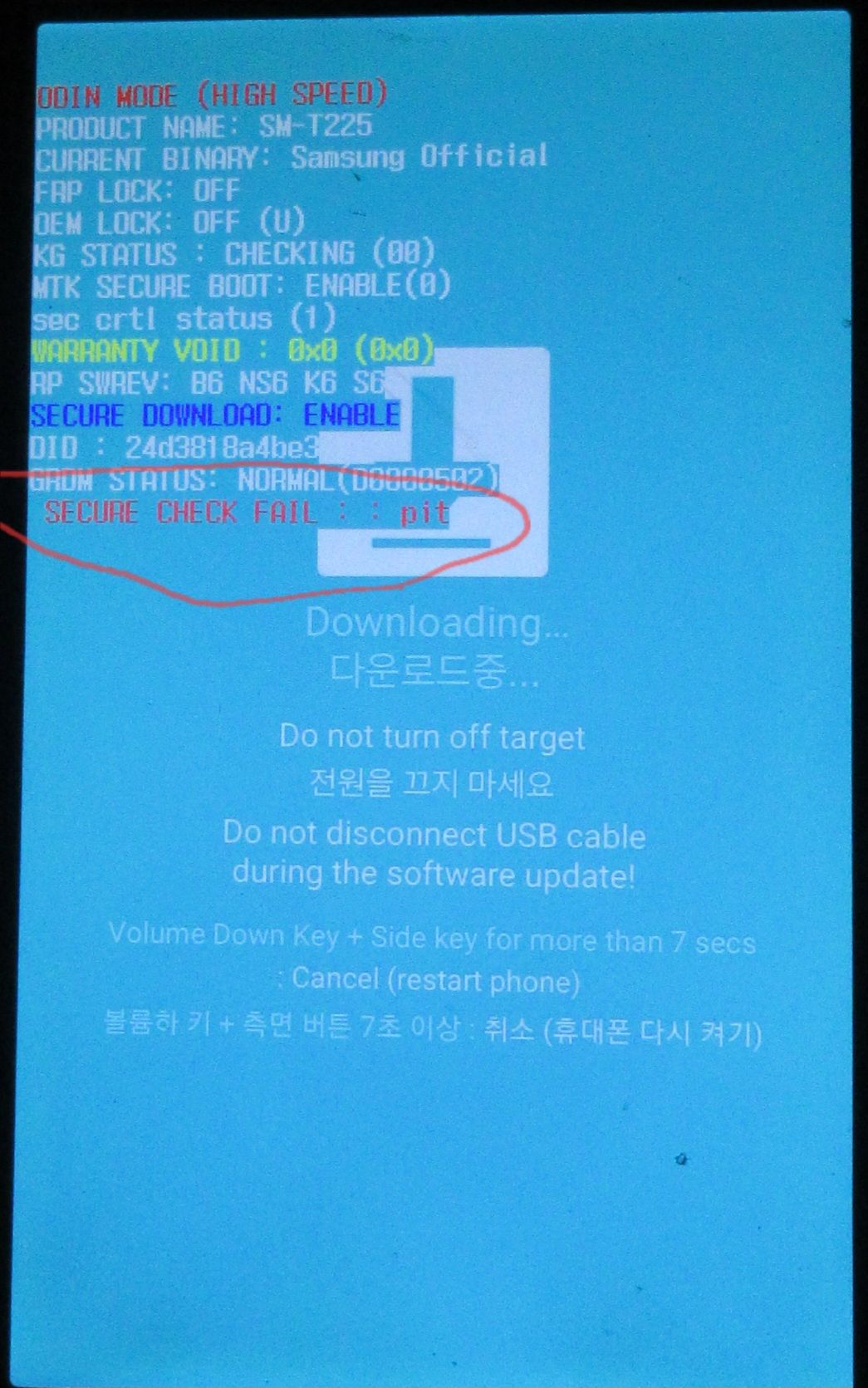

    זה מה שמופיע לי בתוכנת אודין
    ולמעלה מופיע fail באדום

      @יוסף38 קודם כל, טוב שהבנת את זה, להעלות צילום מסך זה מינימלי,
      עכשיו מבינים אותך!
      מכאן ואילך צריך רק לדעת בדיוק מה התקלה שגורמת לזה, אם לא עשית את החילוץ כמו שצריך, ברור שהצריבה תיכשל.
      תחזור שוב על השלבים והפעם תנסה לבצע מדוייק, כל דבר שלא מצליח, תעלה פה צילום מסך מה בדיוק קורה...

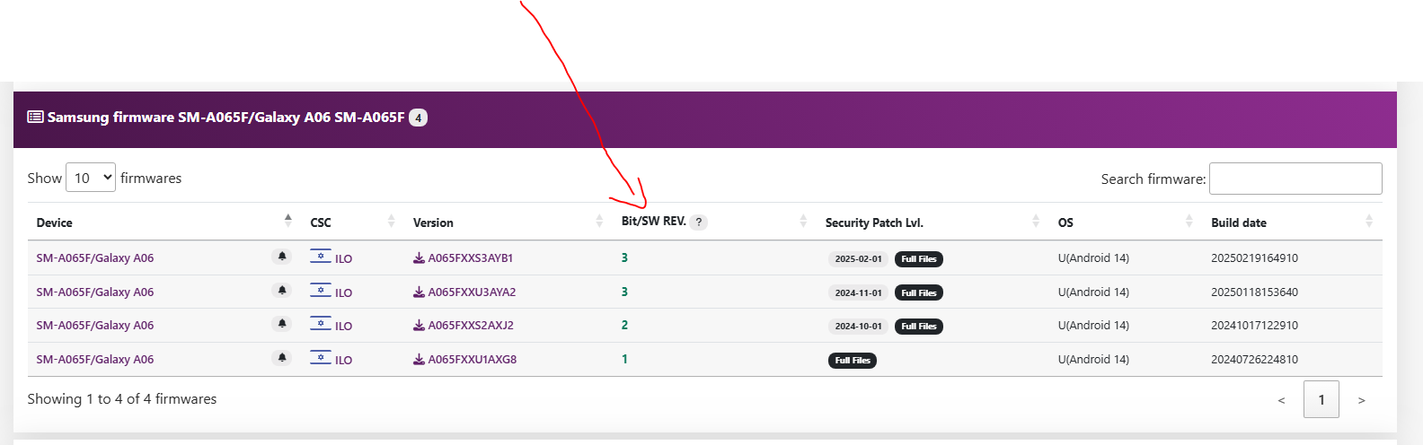

          @מישהו12 אם הורדתי את הקושחה הזאת https://samfw.com/firmware/SM-T225N/ILO/T225NDXS6CWL1
          והדגם של המכשיר שלי הוא
          זה אמור לעבוד או שצריך את הקושחה המדויקת

              בעיקרון כדאי קושחה מדוייקת.
              אי אפשר עם SW נמוך יותר או SM אחר.

                @מישהו12 דבר ראשון תודה וסליחה
                ודבר שני יכול להיות שהתכוונת cw ולא sw

                  @יוסף38 לא, התכוונתי SW

                    @מישהו12 איך אני יודע מה הsw שלי? זה אמור להופיע באודות הטלפון
                    ואם כן אז איפה?
                    בנוסף אני מצרף את השגיאה שהופיעה לי בטאבלט
                    ואולי מישהו יוכל לעזור לפי זה

                      @יוסף38 כתב בבקשת מידע | רוט לטאבלט a7 t225n גלקסי:
                      לפי מספר הגרסא הכללי שלך.

                        אני מקפיץ כי עבר שבוע...
                        יש מישהו שמבין מה זה השגיאה הזאת או יכול להציע מה יכול להתפקשש בצריבת רוט בחלק הזה?
