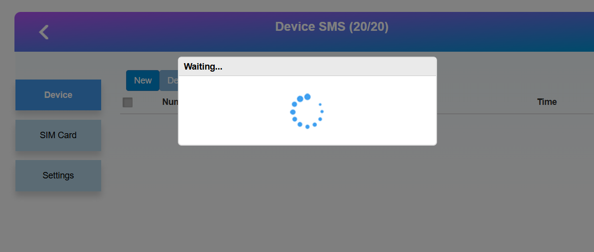

    אני משתמשת באופציית קבלת הודעת SMS דרך הראוטר
    וכבר כמה שבועות שהאפשרות נחסמת לי לקרוא את ההודעות שקיבלתי
    זה אומר:
    אני נכנסת לאתר מקלידה קוד,
    ובלחיצה על כפתור לפתיחת רשימת ההודעות נפתח חלונית של "'wating" במשך שעות,
    לא עוזר לפרמט את המכשיר/ להוציא את הסים
    פניתי לחברה והם אמרו ללכת למעבדת פלאפונים,
    לפני שאני פונה, רציתי לשמוע אם מישהו נתקל בזה ומכיר פתרון?
    מצרפת תמונת מסך.

    • Y yifat69432
      זה אומר:
      מצרפת תמונת מסך.

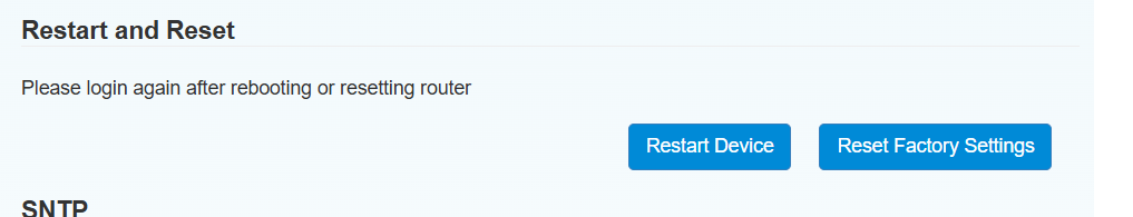

          yifat69432
          @אלי-TZA
          לא הצלחתי לפרמט עד שלא יהיו הודעות בכלל,
          פירמטתי כאן
          • Y yifat69432
            @אלי-TZA
            פירמטתי כאן
            אלי TZA
            @yifat69432 באיזה לחצן?
            Y תגובה 1 תגובה אחרונה
            • א אלי TZA
              yifat69432
              @אלי-TZA
              הימני
              ואז לחצתי על APLLY למטה

                אלי TZA
                @yifat69432 לחצת על Reset Factory Settings וזה לא מחק את ההודעות מהמכשיר? איזה דגם זה של ZTE?
