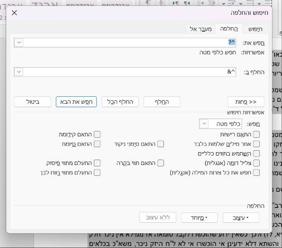

    @נפתלי-צבי-יהודה כתב:
    ועברתי ידנית על כל הקונטרס, והייתי צריך למחוק ידנית עשרות עשרות של שורות ריקות,
    יצויין שחיפוש והחלפה של שני אנטרים, לא יעבוד כאן, כי זה מוגדר כאנטר אחד ולא שתיים.
    לפעם הבאה, תחפש טאב מעבר פיסקה, ותחליף לעיצוב בגודל 1, שים לב שגם המעבר פיסקה יקבל את הגודל 1, כדי שבאמת יוקטן הרווח המיותר.
    נ מחובר
    נ מחובר
    נפתלי צבי יהודה
    #517
    @דאנציג כתב:
    @דאנציג
    בדקתי את זה עכשיו,
    וזה לא עזר לי בכלל!!

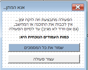

        בנוסף זכור לי שדיברו כאן בענין מהירות התוסף, אז רציתי לעדכן, שעכשיו לראשונה עבדתי עם התוסף על קובץ של 450 עמודים!!,
        והעיצוב פיסקא כולל מילה ראשונה, חלון, ושורה אחרונה, לקח לכל המסמך בערך רבע שעה.
        משא"כ היישור טורים, לקח לי מעל שעתיים וחצי!!

        רציתי ג"כ לעדכן שהכפתור של עצור פעולה לא עובד,
        ולא יכלתי לעצור את הפעולה שעתיים וחצי.
            הקש על Ctrl + Break
            או
            Ctrl + Pause
            Ctrl + Fn + B
            Ctrl + Fn + Pause
            Ctrl + Fn + Esc
            תלוי במחשב
            לפעמים צריך להשתמש במקלדת מסך (On-Screen Keyboard) כדי ללחוץ על Pause/Break

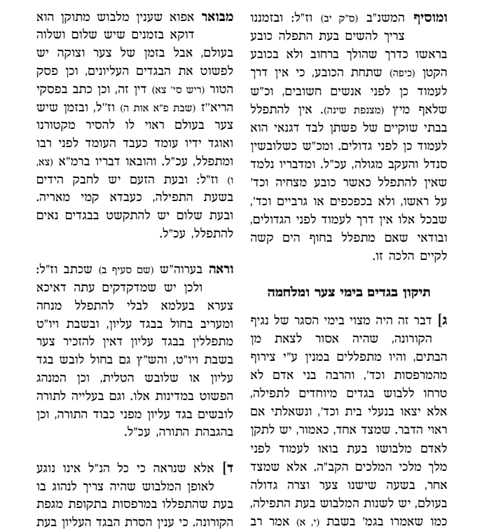

                אשמח אם תוכלו להעלות לי כאן קבצים לצורך בדיקת הקוד החדש של יישור עמודים וטורים.
                בעז"ה הקוד החדש יהיה בנוי כמו 'עיצוב פיסקה' לוחצים על כפתור אחד והוא מריץ את התיקונים הבאים: (ניתן לבחור רק חלק מהתכונות בדומה ל'עיצוב פיסקה').
                1. 'יישור טורים מקדים' לפני יישור עמודים, במקטעים שמסתיימים באמצע העמוד (לפעמים יישור טורים גורם לדחיפה של המקטע הבא, וזה עלול להפריע לדיוק של יישור עמודים, ובמקרים כאלו צריך לעשות אותו לפני)
                2. תיקון הבאג של 'מנע הפרדת פיסקאות' לאחר מעבר מקטע.
                3. יישור עמודים.
                4. יישור טורים.
                לאחר התיקון כל העמודים מיושרים במדויק לסוף העמוד, כולל הטורים.
                הקוד מתגבר גם על עמודים עם הערות שולים, מעברי מקטע, וכן במקטעים בעלי 3 טורים ויותר.
                בנוסף תהיה אפשרות לבחור אם להפעיל תכונות מסוימות כמו 'בדיקת שורה אחרונה' עבור יישור טורים, ו'הגבלת מרווח בין הפיסקאות'.
                מבדיקה שערכתי על קובץ של כ75 עמודים:
                יישור טורים ללא 'בדיקת שורה אחרונה' כ-2 דק' בלבד, עם 'בדיקת שורה אחרונה' כ-6 דק'. יש עוד תיקונים לעשות כך שיכול להיות שזה ייקח קצת יותר זמן.
                יישור עמודים לוקח קצת יותר זמן וזה מאוד תלוי בקובץ ובמאפייניו.

                        #527

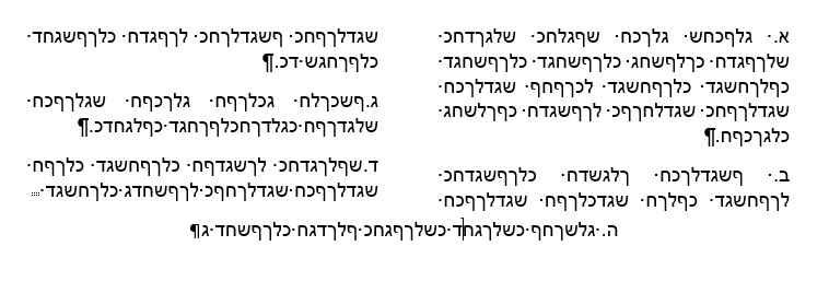

                        @pcinfogmach הפקודה doevents לא פותרת את הבעיה, אני משתמש בה בכל מקרה בקוד אחרי כל פיסקה, וכפי שנאמר פה יש תקלה.
                        לעומת זאת כאשר מריצים את הקוד של מילה ראשונה, ורק אח''כ את הקוד של עיצוב חלון הבעיה נפתרת.
                        כמו כן כאשר מריצים בתחילת הקוד של עיצוב חלון את הפקודה לרענון המסך הבעיה גם כן נפתרת.
                        המסקנה הבלתי נמנעת - וורד לא מתרענן אחרי עיצוב מילה ראשונה, ייתכן שהסיבה היא בגלל שעיצוב מילה ראשונה נעשה במצב של כיבוי רענון המסך אם כי אני לא זוכר אם גם בגירסה הקודמת זה היה ככה.
                        לגבי החידון, לא התכוונתי לשאול שאלות בענייני תכנות, אלא שאלות פשוטות בוורד (למעט בשאלה האחרונה), תיקח מסמך עם 2 פיסקאות ותגדיר את הפיסקה הראשונה עם מרווח אחרי של 8 נק', לאחר מכן תגדיר את הפיסקה השניה כמרווח לפני של 8 נק', ותראה ששום דבר לא השתנה, אם תגדיר את המרווח לפני של הפיסקה השניה כ12 נק', הוא ייתרחב מעט, כך שהתוצאה הסופית תהיה של 12 נק'.
                        ביחס לשאלה 2 ו3 תסתכל בצילום המסך הזה:
                        המרווח שמוגדר אחרי כל הפיסקאות הוא 8 נק', ולמרות זאת ניתן לראות שפיסקה מספר ה' אין רווח בינה לבין פיסקה ב' שמעליה, הסיבה לכך היא כי הטור הראשון מסתיים באמצע פיסקה מס' ב', ולכן פיסקה ב' לא זאת שמשפיעה על המרווח בינה לבין פיסקה מס' ה', מה שיקבע את המרווח יהיה פיסקה מס' ד', הבעיה שפיסקה מספר ד' היא נמצאת בטור הקצר ולכן יש כבר מרווח בינה לבין פיסקה ה', אם נבצע יישור טורים פסקה ד' תתרחב ללמטה ותדחוף את פסקה ה', והבעיה תסתדר... אבל אז זה עלול לשנות את פריסת העמודים.
                        כל מה שכתבתי נכון גם לגבי המרחק בין הטורים לבין הערות השולים, וזה נכון גם במסמכים עם טור אחד שאם הפיסקה האחרונה לא מסתיימת בעמוד הטקסט יכול להיות צמוד להערות השולים, אבל אם הפיסקה האחרונה מסתיימת בעמוד, המרווח שמוגדר אחרי הפיסקה יהיה המרווח המינמלי בין העמוד לבין הערות השולים.
