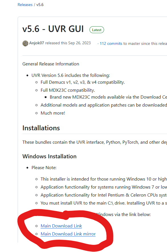

                    ול @הנני-העני היקר אני ממליץ להביא את הקישור לדף ההורדה
                    https://github.com/Anjok07/ultimatevocalremovergui/releases/tag/v5.6
                    (או אפי' קישור ישר להורדה של X64)

                        תתפנקו על השיר שלכם.
                            לינק צורף.
                            האתרים מופיעים בלינק הראשון שהבאתי.
