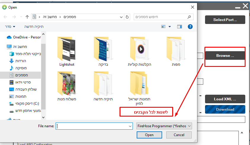

@0527175343smb למה אתה משתמש בSPD הזה שאי אפשר לבחור מחיצות לצריבה תשתמש במה שהעליתי כאן https://mitmachim.top/post/843051 ותצרוב רק סיסטם.
@שלוםפ אתה הבאת מדריך לנוקיה, זה תקף ללנובו (אנדרואיד)? ומה זה אומר הסיסטם?
תודה רבה. -
תודה רבה. -
@0527175343smb זה אותו SPD לפי התמונה, רק באחד שיש לך א"א לבחור מה יצרב ומה לא, במה שאי העליתי אפשר בלחיצה על שני הגלגלי שינים ואז אתה בוחר מה ייצרב, תנסה שיהיה מסומן וי רק על הFDLים והסיסטם (תסתכל בתוכנה ותבין)

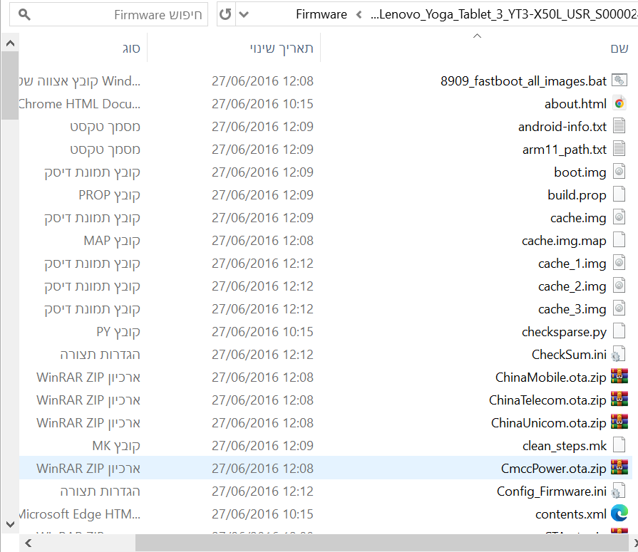

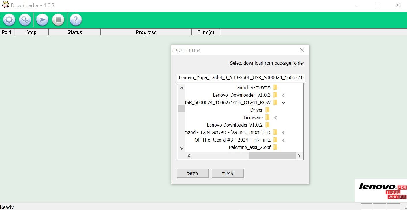

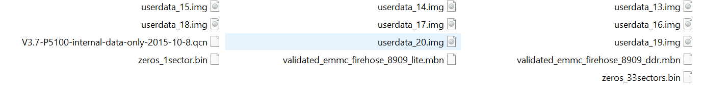

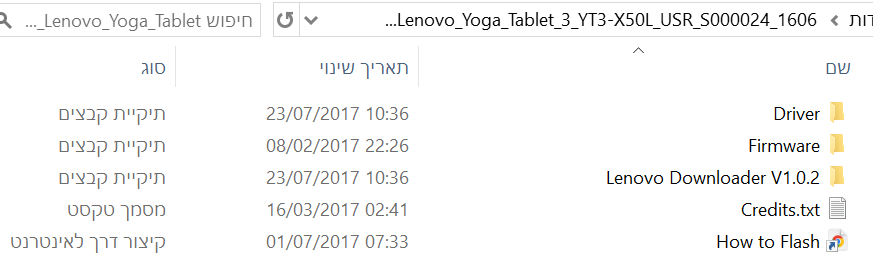

@שלוםפ התוכנה היא זו:QcomDLoader.exe והאתר ממנו הורדתי את הרום הוא:זה כך נראה התיקייה (לאחר חילוץ מזיפ):
כשצריך לבחור את התיקייה השניה בשלמות לכאורה שהיא מכילה המון קבצים:
וכך זה נראה בתוכנה:
וכך זה נראה בתוכנה:
@0527175343smb לא הבנתי, טענת קובץ ZIP או PAC?
@שלוםפ הורדתי קובץ זיפ חילצתי ובחרתי את התיקיה שבתוך התיקייה כמו בהוראות...

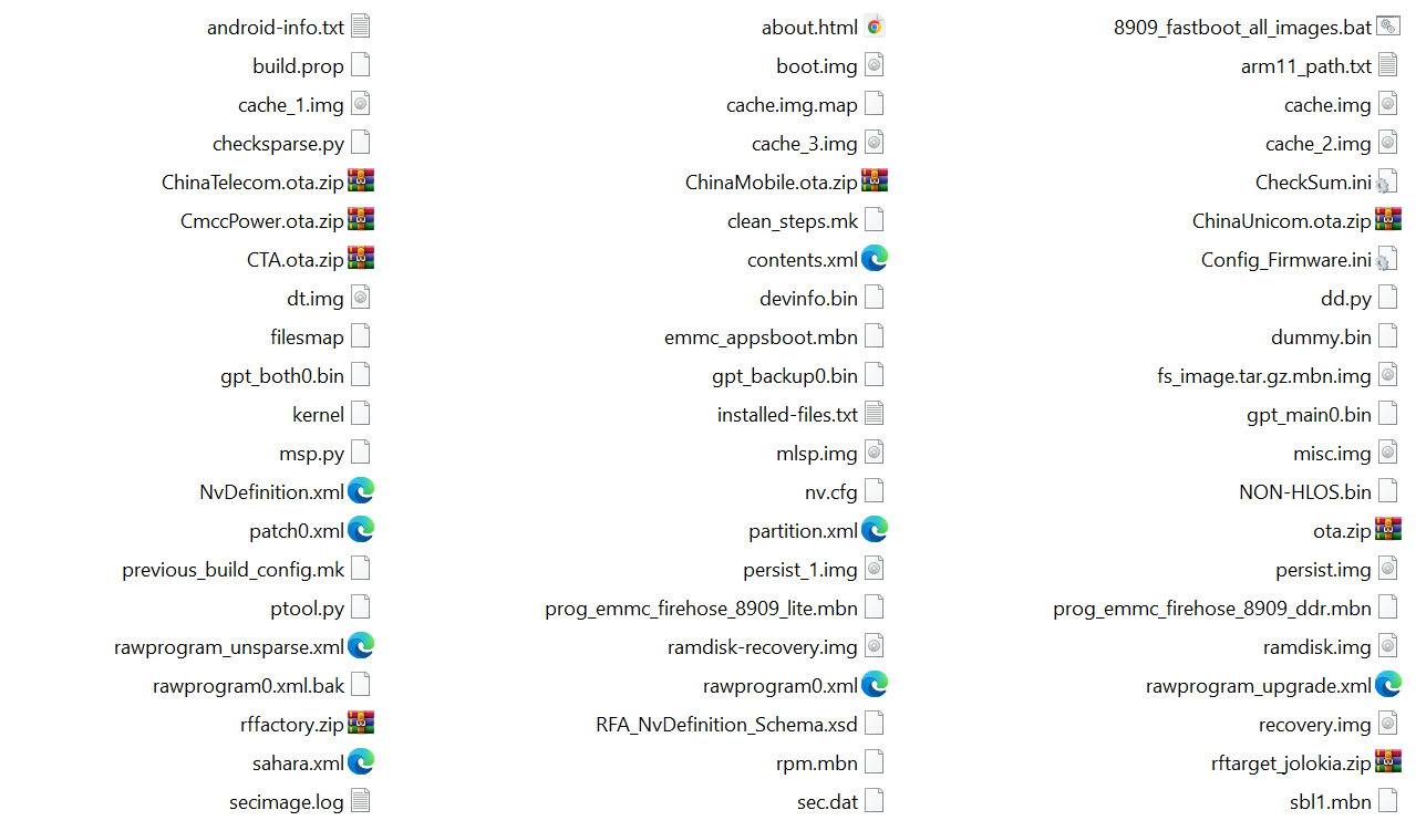

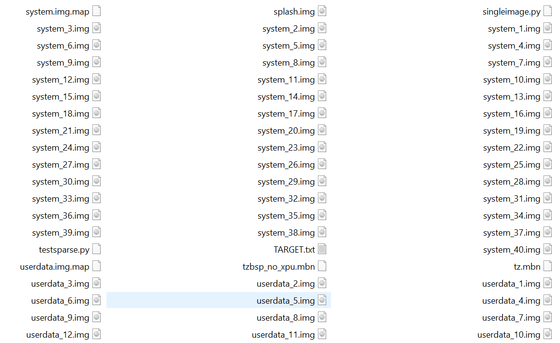

רק אציין שזה לא SPD למרות הממשק הדומה.לפי זה
@0527175343smb כתב בבעיה | צריבת קושחה בטאבלט שלא מסתיימת...:
:QcomDLoader.exe ו
ואיך שהקושחה נראית,
זה נראה קוואלקום.@0527175343smb תעלה תמונה של כל הקבצים בתיקיה.
:QcomDLoader.exe ו
ואיך שהקושחה נראית,
