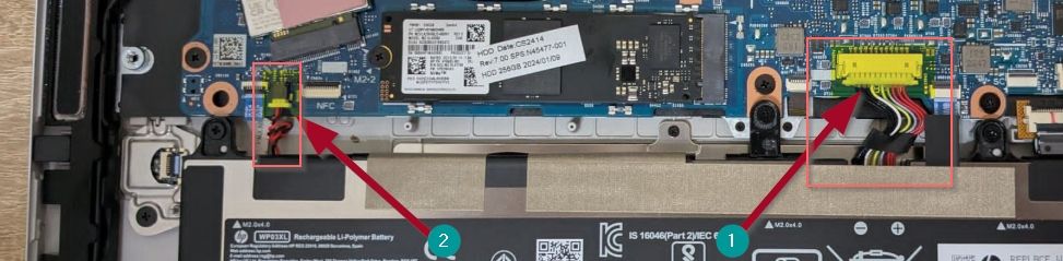

                    @דובי-ג לאחר בדיקת הלוח אם של הדגם הזה, ראיתי שלחיבורים הללו אין FPC לUSB של הטעינה, מה שאומר שאין היתכנות של חוט קרוע או חיבור רופף.
                    מה שמצריך בדיקה יסודית ופיזית.
                    מה שאני יכול להמליץ מרחוק הוא נסיון ביצוע איפוס קשה לביוס, ניתן לעשות זאת ע"י:
                    הוצאת כל החיבורים מהמחשב (כולל סים או מיקרו SD אם קיים), וכולל מטען כמובן, - אם אפשרי לנתק גם את הכבל של הסוללה הפנימית (בתמונה המצורפת מס' 1) מה טוב, ואז גם ניתוק הכבל של סוללת הגיבוי (בתמונה מס' 2)

                    תוציא גם את הדיסק הקשיח הM2 לגמרי ותשאיר את החריץ ריק.
                    ואז תלחץ 10 - 15 שניות על לחצן ההפעלה של המחשב כדי לבצע פריקת חשמל, לאחר מכן, תנסה להכניס את המטען למחשב ולנסות להדליק אותו (עוד לפני חיבור הסוללות וכד').
                    אם זה עדיין לא עובד, תוציא גם את כרטיסי הרשת של המחשב (יש לך גם LAN וגם WLAN, תוציא את שניהם), ותחזור על התהליך של הוצאת מטען ולחיצה על מקש הפעלה 10-15 שניות.
                    אם כל זה עדיין לא עובד הייתי פונה לאחריות של HP במידה וזה עדיין בתוקף.
                    ד תגובה 1 תגובה אחרונה

                      תודה על העזרה, ניסיתי את האפשרויות שאמרת אבל לצערי לא עבד...
                      (האחריות נגמרה לפני חודשיים😢)
