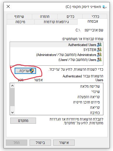

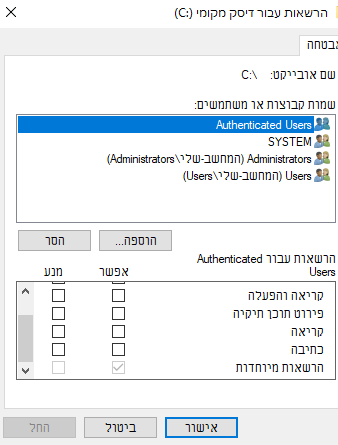

    במאפינים צריך לפתוח על הכונן הרצוי
    ללחוץ על כפתור אבטחה
    ללחוץ על עריכה
    ושם ניתן להגדיר מה כל משתמש יכול לעשות
    בהצלחה!!

                          @בני-התכנאי הכונן חייב להיות NTFS רק בסוג זה יש את אפשרות השיוך UID לכל קובץ.
                          אגב זה לא מומלץ לכוננים חיצוניים מכיון שבחיבור למחשב אחר, לא יהיה גישה לקבצים.
                          כמו כן בעת העתקת קבצים חדשים לכונן זה או העתקה מכונן זה לכונן NTFS אחר, זה יועתק עם ההרשאות המגבילות (זה תלוי במאפייני הירושה, שזה גם נושא לחשיבה), כך שמניעת הגישה עם הדרך הזו לא מומלצת כלל.
                          כמו כן שימו לב שאם המשתמש השני הוא עם הרשאות ניהול, הוא יוכל להוריד את ההגבלה הזאת.
