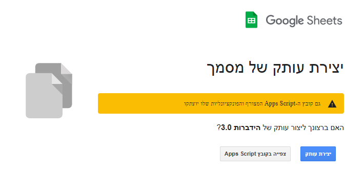

    גירסה שלישית של הסקריפט - הידברות למייל
    הסקריפט שולח בכל שבוע את עלון הידברות השבועי ונותן אפשרות לקבל גיליונות ישנים
    הידברות למייל 3.0
    ‏(הכל זמין באתר של הידברות, הסקריפט נועד רק לפשט תהליכים ולקבלה אוטומטית)
    אשמח לשמוע תגובות והארות כאן או בקישור הזה

      @מתלמד-צעיר הסקריפט בטוח? פשוט קצת מפחיד אותי כל ההרשאות שיש לו.

          @משחזר-מידע
          אפשר פשוט לעבור על הקוד ולראות מה הוא עושה...
          לא צריך ללכלך.
          ההרשאות נצרכות כדי להוריד (התרה לפעול שלא בנוכחותך) את העלון מאתר הידברות (התחבר לשירות חיצוני) לאחסן אותו בדרייב כדי להוסיף אותו כקובץ מצורף למייל (הרשאת דרייב) ואז לשלוח אותו במייל (הרשאת מייל).
          לאחר מכן לעדכן בגליון (הרשאות גוגל שיטס) שהפעולה בוצעה למניעת כפילויות.
          הקוד פתוח, והוא זמין כאן או בגליון שהעתקת. אפשר לראות בדיוק מה הוא עושה, ולראות שהוא לא עושה כלום חוץ ממה שהוא צריך לעשות.
          גילוי נאות: לא עברתי על הקוד... אני סומך על @מתלמד-צעיר.

            @יאנג-בוי אז בשביל מה כל כך הרבה הרשאות?
            קריאה כתיבה ומחיקה של כל ההודעות בג'ימייל וגוגל דרייב - למה זה נצרך? וכו' וכו'

                @לאצי
                כי אין בגוגל סקריפט אפשרות לקבל הרשאות רק לשליחת מיילים למשל, או רק לתיקיה מסויימת בדרייב וכו'.
                זה או הכל או כלום בכל דבר.
                אבל שוב, תעברו על הקוד, אפשר גם לתת לGPT ודומיו, ותבדקו אם הקוד עושה משהו לא ראוי.

                  @יאנג-בוי כתב בשיתוף | סקריפט - עלון הידברות למייל:
                  @לאצי
                  דווקא כן אפשר, צריך להגדיר oauthScopes בקובץ appsscript.json, לדוגמה שליחת מיילים בלבד זה https://www.googleapis.com/auth/gmail.send או בדרייב https://www.googleapis.com/auth/drive.file כדי רק להעלות קבצים ולערוך קבצים שנוצרו ע"י האפליקציה

                        @לאצי כתב בשיתוף | סקריפט - עלון הידברות למייל:
                        הסקריפט בטוח וכמו שכתב @יאנג-בוי
                        לא צריך ללכלך (@משחזר-מידע)
                        @צדיק-תמים כתב בשיתוף | סקריפט - עלון הידברות למייל:
                        לא מדויק
                        בסקריפט הזה לא נתתי הרשאות מראש אלא הסקריפט מבקש אותם על סמך הספריות שהוא מצא בסריקת הקוד
                        מה שכן נכון הוא שיכולתי להשתמש בספרייה MailApp במקום GmailApp אבל זה נובע מהרגל...
                        @נעזר1000 כתב בשיתוף | סקריפט - עלון הידברות למייל:
                        עדיין יש פה בעייתיות כיון שבעל הקוד יכול לשנות אותו לאחר מכן ואת ההרשאות הוא כבר קיבל
                        ממש ממש לא
                        אני לא יכול לשנות את הקוד שנמצא על גיליון שיטס ששייך לך בלי שתתן לי הרשאת עריכה...
                            לא מדויק
                            בסקריפט הזה לא נתתי הראשות מראש אלא הסקריפט מבקש אותם על סמך הספריות שהוא מצא בסריקת הקוד
                            מה לא מדויק? אפשר להגדיר סקופים מותאמים אישית גם אם משתמשים בקלאסים הרגילים כמו GmailApp
                            לא כתבתי שזה מה שעשית, כתבתי שזה אפשרי
