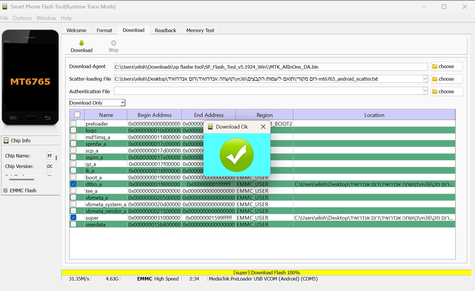

    אני אנסה להסביר בקצרה, אם לא הבנת משהו- תכתוב, ואני אסביר בהרחבה:
    1: תוריד את התיקיה הנ"ל, ותחלץ אותה.
    2: פתח SP FLASH TOOL (יודע איך? מכיר את זה? חייב דרייברים לפני), תלחץ על CHOOSE האמצעי, ותבחר את ה"סקאטר" בתיקיה שהורדת, עד שיראה כמו בתמונה:
    3: אחר כך תלחץ על DOANLOAD, שיראה ככה:
    4: עכשיו תכבה את המכשיר אנדרואיד שלך, ותחבר אותו למחשב. הוא אמור להתחיל לצרוב, ובסיום יראה ככה:
    זהו, יש לך רוט! אתה יכול להדליק את המכשיר!

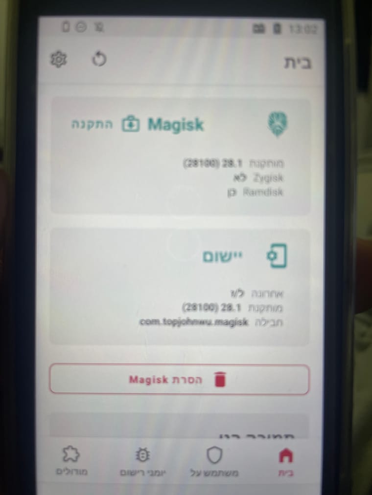

    • ח חכם בלילה 1
      @5elisha תודה רבה!!!
      נראה לי שהצלחתי ויש לי רוט
      הצלחתי להוריד את אפליקציית ההכשרה
      יש אפשרות להסיר את ההודעה של הבוטלאודר?

        • 5 5elisha
          @חכם-בלילה-1
          מצוין! רק לפני ההכשרה עם אפליקצית ההכשרה- תוריד מגי'סק מגיטהב, ותעשה לו "עדכון אפליקציה", תפתח אותה והוא יבקש לעשות הפעלה מחדש והתקנה. תאשר. המכשיר יופעל מחדש- וכעת תוכל לתת הרשאות רוט לאפליקציית ההכשרה.

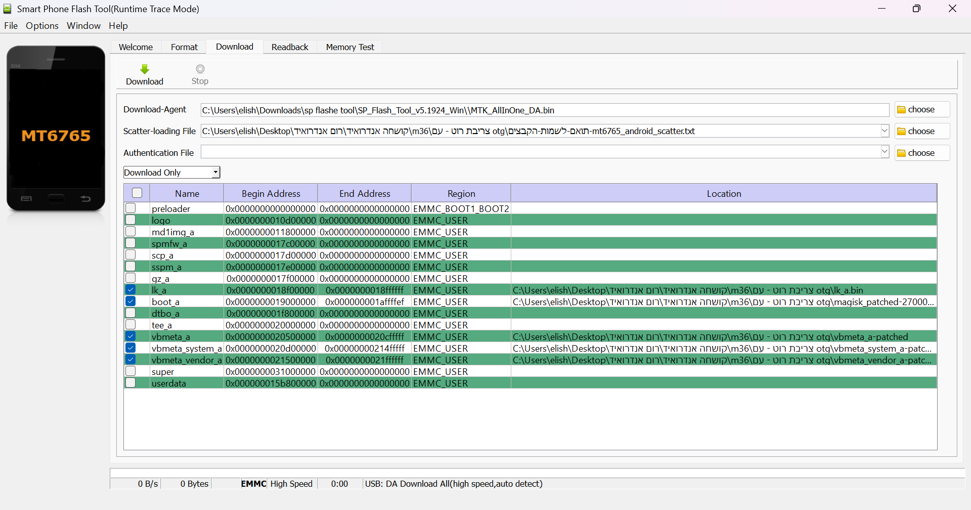

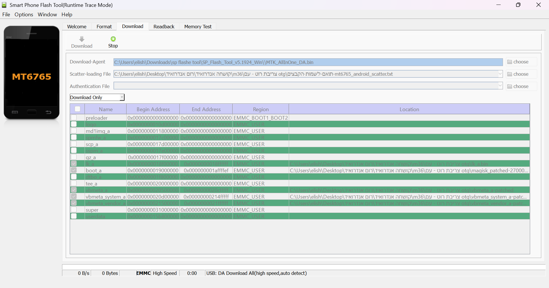

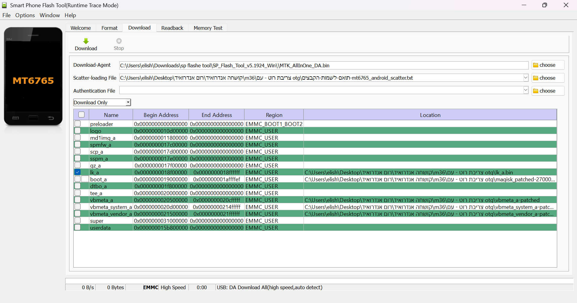

          @5elisha
          בשביל להסיר את ההודעה שבוטלואדר פתוח- תצרוב את זה:
          lk_a.bin
          איך צורבים? מכניסים את הקובץ לתיקיה שבה ה"סקאטר" שלך (תסתכל בצילומי מסך הקודמים), ואז תבחר שוב את הסקאטר הזה, ותבטל את הסימון בתיבת הסימונים מכל המחיצות חוץ מהמחיצה הזו, ככה:
          ושוב תלחץ DOWNLOAD, ותחבר את המכשיר כבוי.
          בהצלחה!

            @5elisha
            lk_a.bin
            בהצלחה!

                    לנגן עם OTG
                    • א אפרים ד
                      הכשרת הנגן עם otg
                      שלב 1 - פתיחת בוטלואדר
                      שלב 2 - התקנת דרייברים
                      שלב 3 - תוכנת הצריבה
                      (שלב 4 - הגרסה המקורית לא צריך את זה להכשרה רק לגיבוי וזה כרגע חסום)
                      שלב 5 - השבתת vbmeta ורוט -
                      רוט-והשבתת-אימות.zip - לצריבה
                      מדריך יפה נמצא כאן
                      ‏‏Magisk_27.0_123850.ap = להורדה עם נטפרי
                      שלב 6 - ההכשרה - אפליקציית הכשרה שצריך להביא לו גישת רוט
                      גרסה 1 - נבדק הכשרת m36 עם otg_1.ap (אפליקציה לשנות את השם לapk.)
                      גרסה 1.1 - נבדק הכשרת m36_1.1.ap (נוסף הסרת רדיו והסרת אפליקציות גוגל)
                      גרסה 1.2 - נבדק הכשרת m36_1.2.zip.002 הכשרת m36_1.2.zip.001 (ארכיון מפוצל ניתן לחלץ עם האפליקציה הזאת נוסף הסרת אפשרויות מפתחים ו adb וחסימת התקנה)
                      גרסה 1.3 - נבדק הכשרת m36_1.3.zip.001 הכשרת m36_1.3.zip.002 (נוסף הסרת google partner setup בהסרת אפליקציות גוגל)
                      נבדק ועובד
                      נבדק על ידי @yj05485
                      כדי לראות שהויפי הוסר מהממשק משתמש באריחים צריך להסירו עם העט ואז זה לא יחזור שוב. צריך להסירו לפני ההכשרה כדי שלא יתקע את המערכת וצריך גם לסגור את הויפי לפני זה. מי שרוצה (שכח לסגור ויפי וכדומה) יכול גם לעשות איפוס אחרי זה וזה נשאר כשר. ואפשר גם להסיר את הרוט על ידי צריבת ה boot_a המקורי
                      כדי שהחסימת התקנה תהיה אמיתי צריך להסיר את הרוט
                      {כמובן למי שיש רוט והסיר את האימות של כל ה 3 vbmeta
                      זה עושה
                      1 מוחק את system/preinstall/
                      2 מוחק את vendor/bin/hw/wpa_supplicant/
                      3 העתקת הגדרות וממשק משתמש והפעלה מחדש
                      כדי להסיר אפשרויות מפתחים ו adb וחסימת התקנות חייבים לפני זה להכשיר או למחוק לבד משהו במערכת שיהיה מספיק מקום (אני מחקתי בהכשרה את - system/preinstall/)
                      להגיב האם האפליקציה עובדת מי שיכול לבדוק}
                      הכשרת הנגן בלי otg
                      נבדק על ידי @איציק-2
                      הכל אותו דבר רק להחליף את המחיצות
                      1 lk -
                      lk.img
                      2 boot -
                      boot.img
                      (בוט מקורי להסרת הרוט - boot.img )

                          #380
                          @חכם-בלילה-1
                          מה זה שורת ניווט? סטטוס בר?
                          • 5 5elisha
                            @חכם-בלילה-1
                            למה באתיל מנותק
                            למה באתיל מנותק
                            למה באתי
                            #381
                            @5elisha כתב במדריך | מדריך להכשרת הנגן m36:
                            @חכם-בלילה-1
                            החץ הריבוע והעיגול
