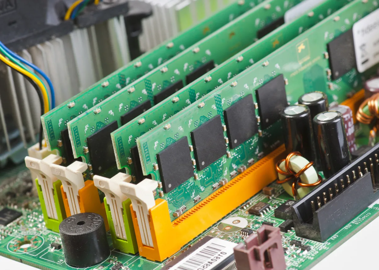

    זיכרון RAM
    מה זה בעצם RAM?
    • ביאור המילה RAM- זה ראשי תיבות של Random Access Memory וזה אומר זיכרון בגישה אקראית
      הוא משמש לאחסון זמני של נתונים שהתוכנות והמערכת צריכות עכשיו.
      הנתונים נטענים אליו מדיסק האחסון (HDD/SSD), ואז המעבד יכול לגשת אליהם במהירות.
    • זיכרון RAM הוא סוג של זיכרון מתכלה, תפקידו לשמור נתונים באופן זמני כדי לאפשר גישה מהירה אליהם. כאשר פותחים תוכנה או קובץ במחשב, המידע שמור בזיכרון RAM, כך שהמעבד יכול לגשת אליו במהירות גבוהה. בניגוד לזיכרון קבוע כמו HDD או SSD, זיכרון RAM נמחק ברגע שהמחשב כבה.
    מבנה והפונקציות של זיכרון RAM:
    • גישה אקראית: כלומר, המעבד יכול לגשת לכל מקום בזיכרון באופן ישיר וללא סדר מסוים, בניגוד לזיכרונות כמו דיסק קשיח שבו הנתונים מסודרים בצורה לינארית.
    • זיכרון מהיר: RAM מהיר מאוד בהשוואה לאחסון קבוע, מה שמאפשר למערכת לבצע פעולות בזמן אמת עם מינימום השהייה.
    • מתכלה: ברגע שהמחשב מכבה או מתאפס, כל הנתונים בזיכרון RAM נמחקים.
    איך RAM עובד?
    כשפעילים תוכנה, היא נטענת מהאר דיסק אל ה-RAM, הראם שומר את המידע בטבלאות של ביטים (0 ו-1) בתוך תאי זיכרון קטנים - כל תא שומר ביט אחד, כל קריאה או כתיבה ל-RAM מתבצעת דרך כתובת זיכרון. (הגישה היא מהירה מאוד – מהירות ברמת ננו-שניות)
    סוגי RAM:
    DDR (Double Data Rate): מדובר בזיכרון שמבצע שתי פעולות קריאה וכתיבה בכל מחזור שעון, מה שמגדיל את מהירות הגישה.
    DDR3: סוג ישן יותר של RAM.
    DDR4: כיום הכי נפוץ עם קיבולת גבוהה ומהירות גבוהה יותר.
    DDR5: דור חדש של RAM, מציע ביצועים גבוהים במיוחד.
    LPDDR: זיכרון RAM חסכוני באנרגיה, נמצא בעיקר במכשירים ניידים כמו סמארטפונים וטאבלטים.
    מבנה פיזי של RAM
    ה-RAM בנוי כמודול (נקרא גם DIMM), שכולל:
    שבבים: רכיבים קטנים המאחסנים את המידע הדיגיטלי.
    פינים: החלק שנכנס אל חריץ בלוח האם, ומאפשר העברת מידע וחשמל.
    מעגל מודפס (PCB): הלוח הירוק שעליו מורכבים השבבים.
    תכונות זיכרון הRAM
    קיבולת (Capacity) כמה זיכרון יש, למשל 8GB, 16GB, 32GB. יותר זיכרון = יותר תוכנות ונתונים אפשריים בזיכרון בלי שהמערכת תאט.
    מהירות (Frequency/Speed) נמדדת ב-MHz, למשל: 2400MHz, 3200MHz, 5600MHz. יותר מהיר = גישה מהירה יותר של המעבד לנתונים.
    תזמונים (Latency) CL או CAS Latency, למשל CL16. כמה מחזורי שעון לוקח למידע "להגיב". פחות = עדיף.
    תמיכה ב-Dual Channel - התקנת שני מודולים זהים תאפשר גישה מקבילה לזיכרון (כמו שני נתיבים במקום אחד).
    Dual Channel זה מצב שבו לוח האם והמחשב משתמשים בשני ערוצי תקשורת נפרדים בו-זמנית לגישה לזיכרון ה-RAM.
    במילים פשוטות: במקום "כביש אחד" שדרכו עוברים הנתונים, יש שני כבישים שפועלים במקביל - וזה מזרז את הגישה לנתונים. ולכן אם יש שתי סלוטים שבהם אפשר להתקין ראם עדיף 2 של 8GB מאשר אחד של 16GB

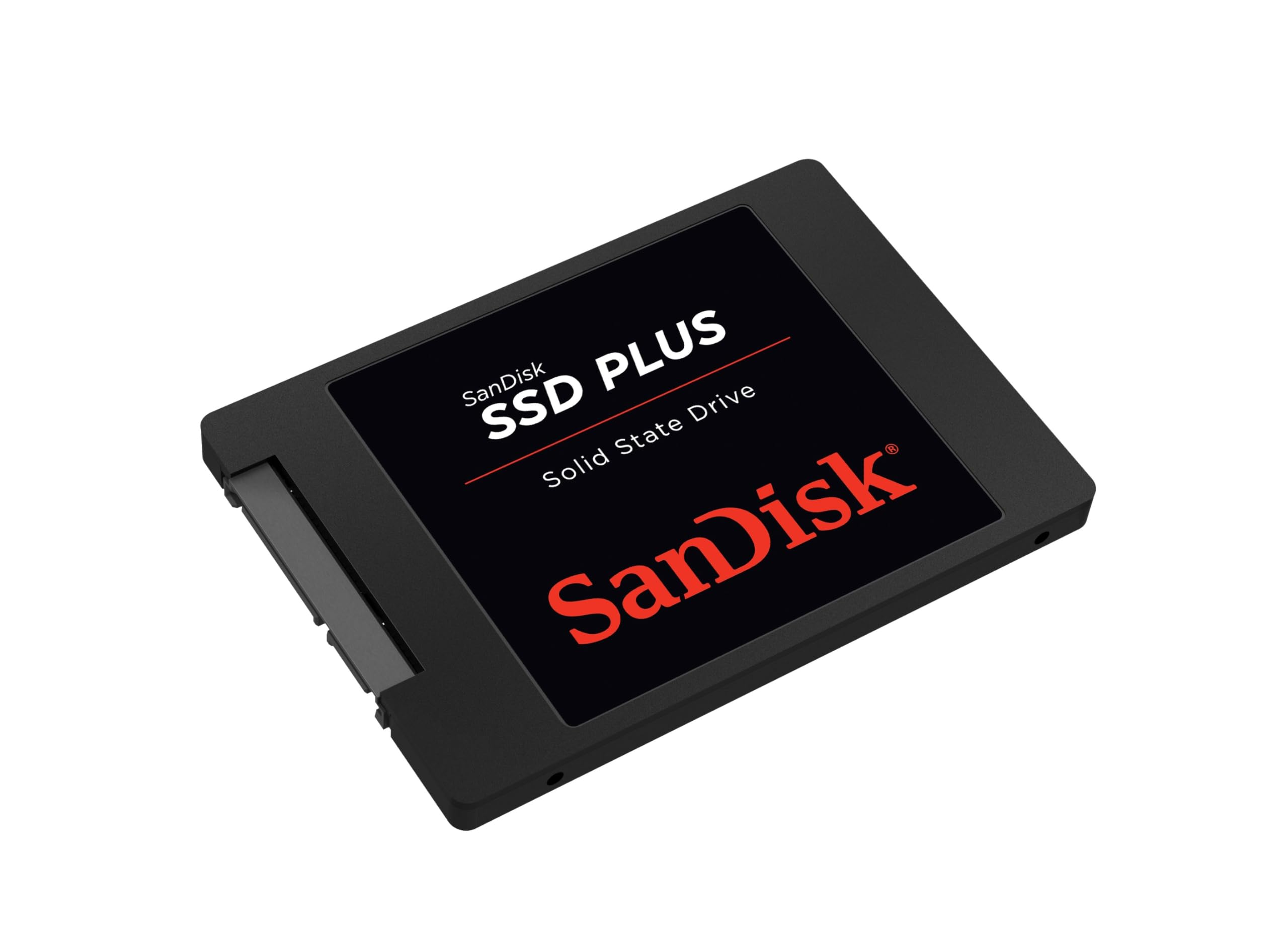

    SSD - Solid State Drive (בממשק SATA)
    מבנה פנימי: מבוסס על שבבי זיכרון פלאש NAND - ללא חלקים נעים ככה שאין צורך להמתין פיזית
    לרוב כולל בקר (controller) שמנהל את הקריאות והכתיבות, וייתכן שגם DRAM cache.
    המידע נכתב ונקרא ישירות מהשבבים האלקטרוניים, מה שמאפשר מהירויות גבוהות בהרבה מ-HDD.
    אין חלקים נעים – אין צורך בהמתנה פיזית לראש קריאה.
    יתרונות:
    מהיר פי 5-10 מ-HDD – מהירות סטנדרטית 500MB/s. עמידות גבוהה - שקט, לא רגיש לנפילות. הפעלה מהירה של מערכת ההפעלה ותוכנות. חיסכון באנרגיה.
    חסרונות:
    יקר יותר, מוגבל ל-SATA - מהירות מרבית כ-550MB/s, גם אם הזיכרון עצמו מהיר יותר. לא אמין- אם זה נופל ונהרס-אי אפשר לתקן כלל (מה שא"כ HDD שאפשר עם מכשירים המיועדים לכך)

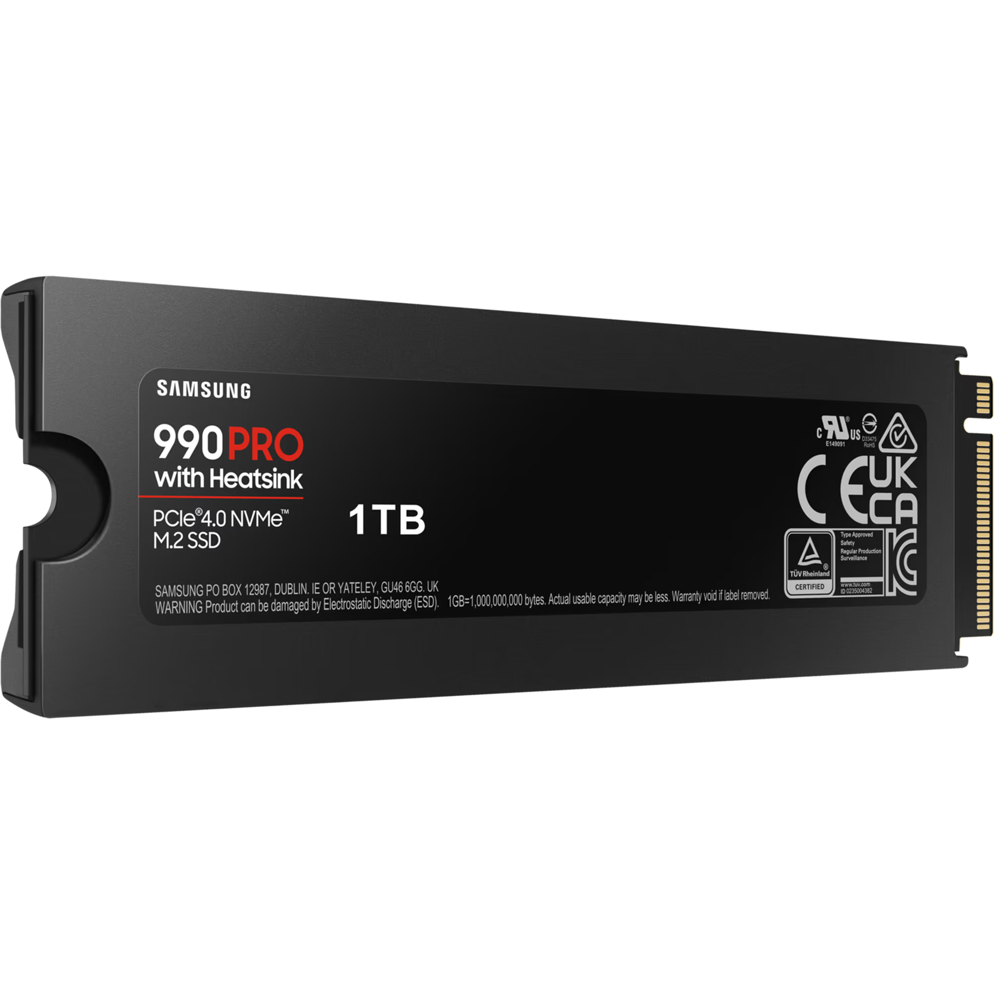

    SSD - Solid State Drive (בממשק NVMe)
    מבנה פנימי: מבוסס גם הוא על זיכרון פלאש, אך בניגוד ל-SSD SATA, מתחבר דרך PCIe (ולא SATA).
    משתמש בפרוטוקול NVMe - שתוכנן במיוחד לכונני פלאש (בניגוד ל-SATA שתוכנן לכוננים מכניים).
    מה שמיוחד בו זה שהוא תומך בערוצים מרובים לקריאה וכתיבה במקביל.
    מהירות קריאה/כתיבה של 2000–7000 MB/s ואפילו יותר (בעיקר בדור 4 או 5 של PCIe).
    יתרונות:
    מהירויות שיא - טעינה מיידית, העתקות כבדות במהירות שיא. מעולה למשימות מקצועיות: עריכת וידאו, הדמיות, תוכנות כבדות, גימינג וכד'. תופס מקום קטן - לרוב בפורמט M.2 (רצועה קטנה שמתחברת ישירות ללוח אם).
    חסרונות:
    יקר יותר מכונני SATA SSD. חום גבוה יותר - לעיתים דורש קירור. לא כל לוח אם תומך - דורש תאימות ל-PCIe/NVMe. לא אמין- אם זה נופל ונהרס-אי אפשר לתקן כלל (מה שא"כ HDD שאפשר עם מכשירים המיועדים לכך)
