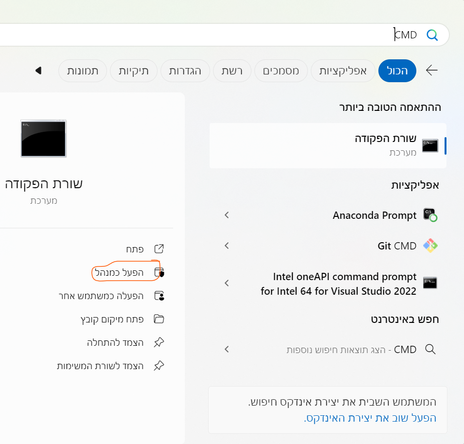

    @ע-ה-דכו-ע כתב בבעיה | עזרה בענייני מחשב תקוע:
    צריך לפתוח שורת הפקודה כמנהל, ולהריץ:
    איך אני נכנס לשם? ואיך אני עושה מנהל?
    • א אחוות טרמפיסטים
      #65
      @אחוות-טרמפיסטים
      תכתוב בהתחל CMD, ותעשה הפעל כמנהל
      אח"כ להדביק שם את הקוד הזה:
      manage-bde -off C:
      וללחוץ על אנטר.

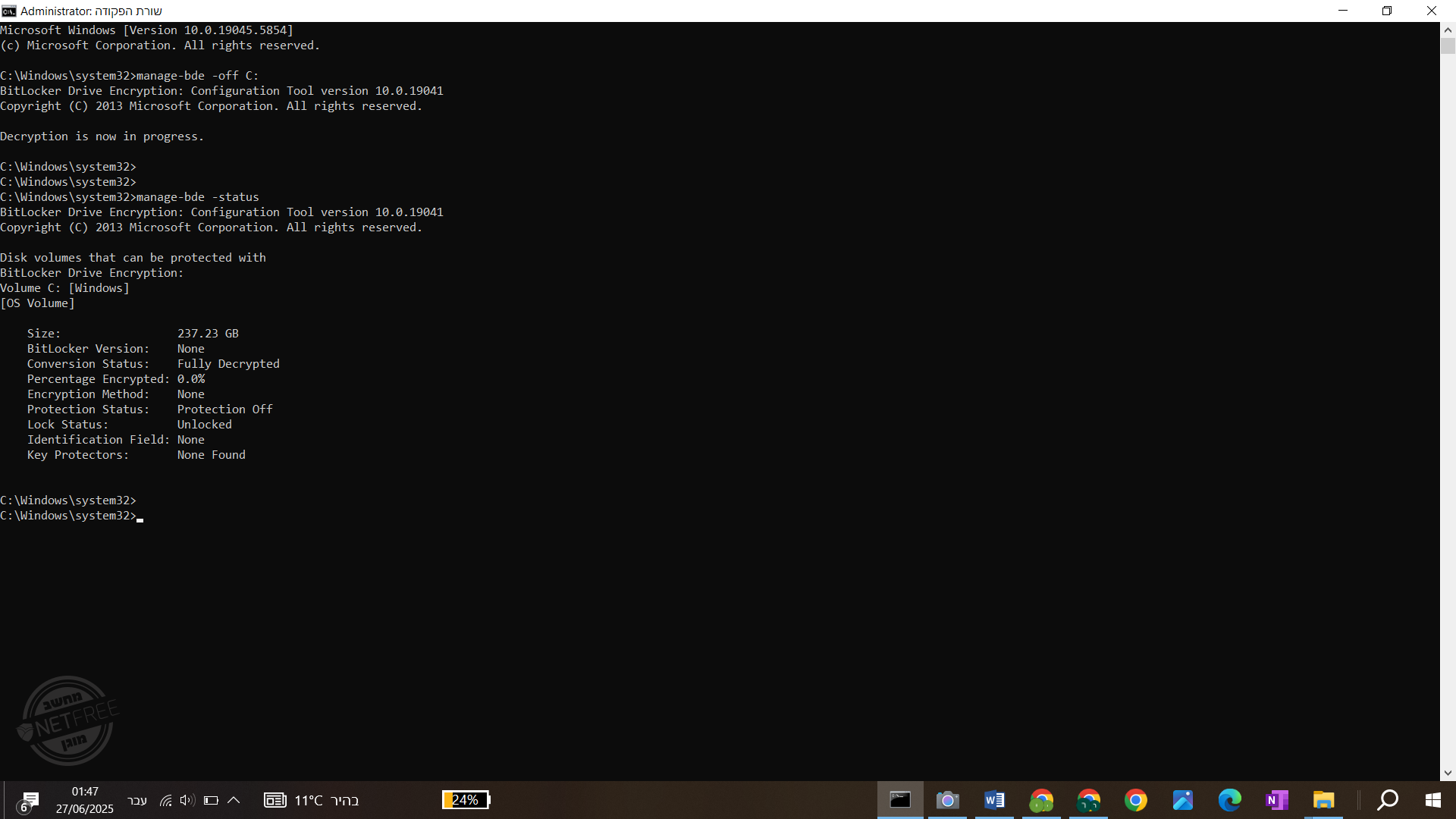

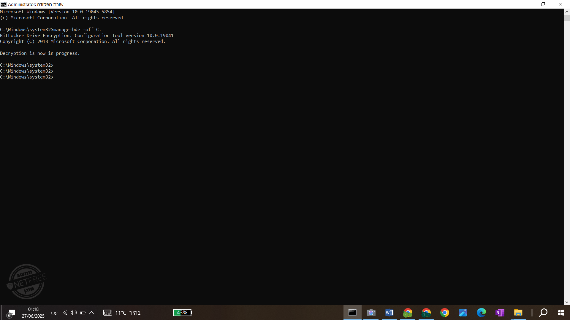

        @ע-ה-דכו-ע
        זה טוב?
        • א אחוות טרמפיסטים
          @ע-ה-דכו-ע
          זה טוב?
          #67
          @אחוות-טרמפיסטים
          זה נראה שכן, הוא כותב שהוא מפענח את הקבצים שעל הכונן מההצפנה שלהם, אבל זה קצת מוזר שאין שום הודעה שהוא סיים, אני לא יודע איך זה אמור להיראות.
          בשביל לבדוק את הסטטוס הנוכחי תדביק באותו חלון של שורת הפקודה את הפקודה הבאה ואח"כ אנטר:
          manage-bde -status
          ואח"כ תעלה צילו"מ או תעתיק לכאן את הטקסט של הפלט.
            @אחוות-טרמפיסטים
            manage-bde -status
            אחוות טרמפיסטים
            #68
            • א אחוות טרמפיסטים
              #69
              @אחוות-טרמפיסטים
              זהו! נגמר הדבר הנורא הזה ששמו ביטלוקר במחשב שלך!
