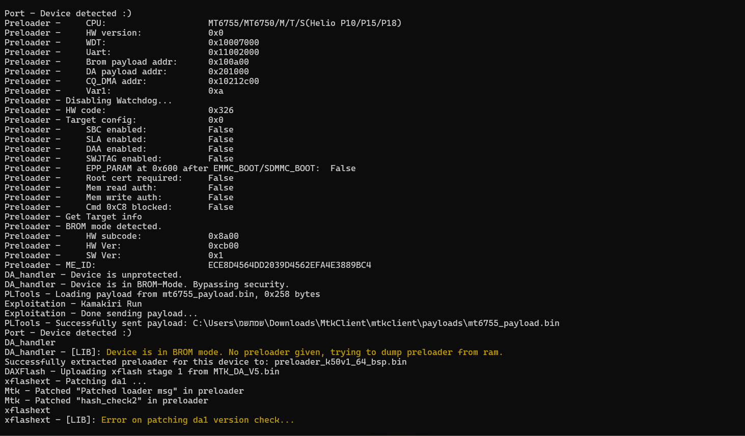

              @2580 1d9c3e64-f33b-4f30-a14c-9b47ee274734-image.png ניסתי עכשיו לשאוב BOOT וזה מה שהוא אומר לי... מה זה אומר? לאן הקבצים אמורים להגיע? הפעולה הצליחה?
              ניסתי לשאוב רום מלא:
              מה זה אומר?

                אפרים ד
                @למה-באתי תסביר לו איפה ה preloader.
                • א אפרים ד
                  למה באתיל מנותק
                  למה באתיל מנותק
                  למה באתי
                  @אפרים-ד כתב בבקשת מידע | עזרה בmtkclint - התחלת העבודה עם התוכנה:
                  אין לי אבל. אני רוצה לשאוב גירסא
