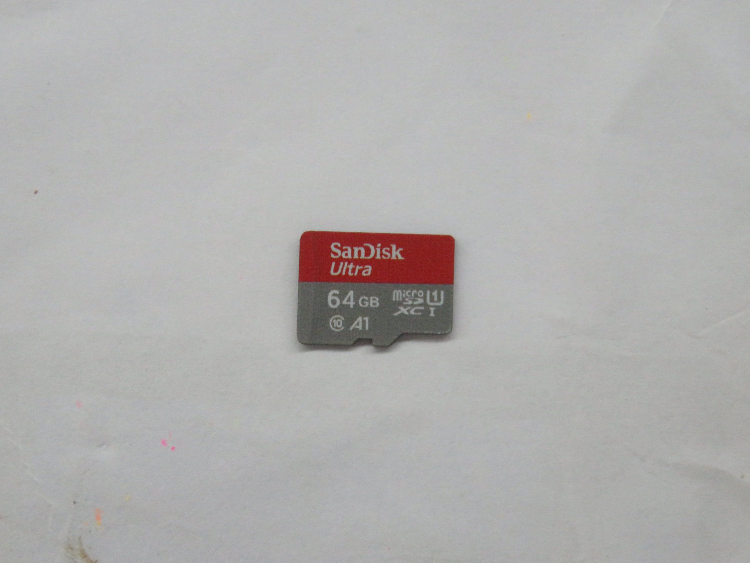

              אלו התמונות הכי בררות שהצלחתי אם צריך מספרים מאחור ארשום לך
                משחזר מידע
                כתב נערך לאחרונה על ידי משחזר מידע
                @אלקו כתב בבעיה | כרטיס זכרון תקול:
                זה לא הכי פחות מסביב והכי מפוקס על הכרטיס
                יש כאן לפחות x10 מסביב ובקושי מהכרטיס
                בקיצור תמונות לא ברורות בעליל
                כך נראה תמונה איכותי וברורה ללא מסביב

                  @משחזר-מידע אולי אני יכולה לשלוח את הכרטיס אליך אתה מבני ברק?

                    @אלקו בתמונה השניה אפשר לראות על פי הצל בצד ימין (ביחס לצד שמאל) שהכרטיס עקום
                    צלמו את הכרטיס בעמידה על הרוחב לאמת או לשלול

                      אלקו

                        הלי
                        @משחזר-מידע כתב בבעיה | כרטיס זכרון תקול:
                        הכרטיס עקום
                        אם מותר לשאול
                        השואל כתב שבאמצע צילומים פתאום זה הפסיק לעבוד
                        שאלתי האם הגיוני שכרטיס שנמצא בתוך מצלמה באמצע צילומים מתעקם לפתע ונהרס ואם כן איך קורה כזה דבר?
                        עיקר השאלה היא על מנת לדעת איך ניתן למנוע כזה דבר (ידיעת הבעיה חצי תשובה)
                          משחזר מידע
                          @אלקו האם הכרטיס נראה עקום?
                          Hex editor חינמי
                          • מ משחזר מידע
                            אלקו
                            @משחזר-מידע לא..

                              משחזר מידע
                              @הלי כתב בבעיה | כרטיס זכרון תקול:
                              אתה כבר יודע דבר או שניים בכרטיס עקום
                              אז אולי תסביר לעוילעם
                                לא ניראה לי
                                כתבתי כבר במ"א שאין אפשרות להתמודד עם טענה שאינה מוכחת ורק "לא נראה לי"
                                ג.
                                חשבתי שניגמרה הסוללה
                                באם נגמר הסוללה אמור הכרטיס להזדהות במלוא גודלו בניהול דיסקים
                                ד.
                                יתכן ונישרף שם משהו? אם יש כזה דבר?
                                קשה להאמין אבל הכל יכול להיות
                                באם זה המקרה אין מה לעשות ברמה הביתית

                                @משחזר-מידע
                                אני לא מבין את הטענה שלך, סך הכל אנשים מציגים את הנתונים ואת ההסתברות שלהם בדבר כי הם לא יכולים להיות בטוחים בדבר שהם לא מבינים בו, ואדרבה הם מחכים שתביע אתה את דעתך
                                למשל כאן הכותב הביא לידיעתך שזה קרה תוך כדי צילום ולכן לא נראה לו שזה שבר, אדרבה תכתוב אם אתה מכיר שבר שנהיה תוך כדי צילום ואם לא זה באמת לא שבר, זה הכל...
                                מתנצל על ההיתערבות, פשוט המ"א שכתבת שם כן היה מולי, וכבר אז זה הפריע לי...

                                  משהו מכיר מניסיון טכנאי שמשחזר מידע מכרטיסים תקולים במחיר סביר ואמין.

                                        @יוסף-אלחנן שלחתי לו מיל כבר אתמול ועוד לא ענה

                                          @משחזר-מידע יתכן שזה בעיה בקורא כרטיסים שלו [במצלמה זה כתב לו לפרמט]
