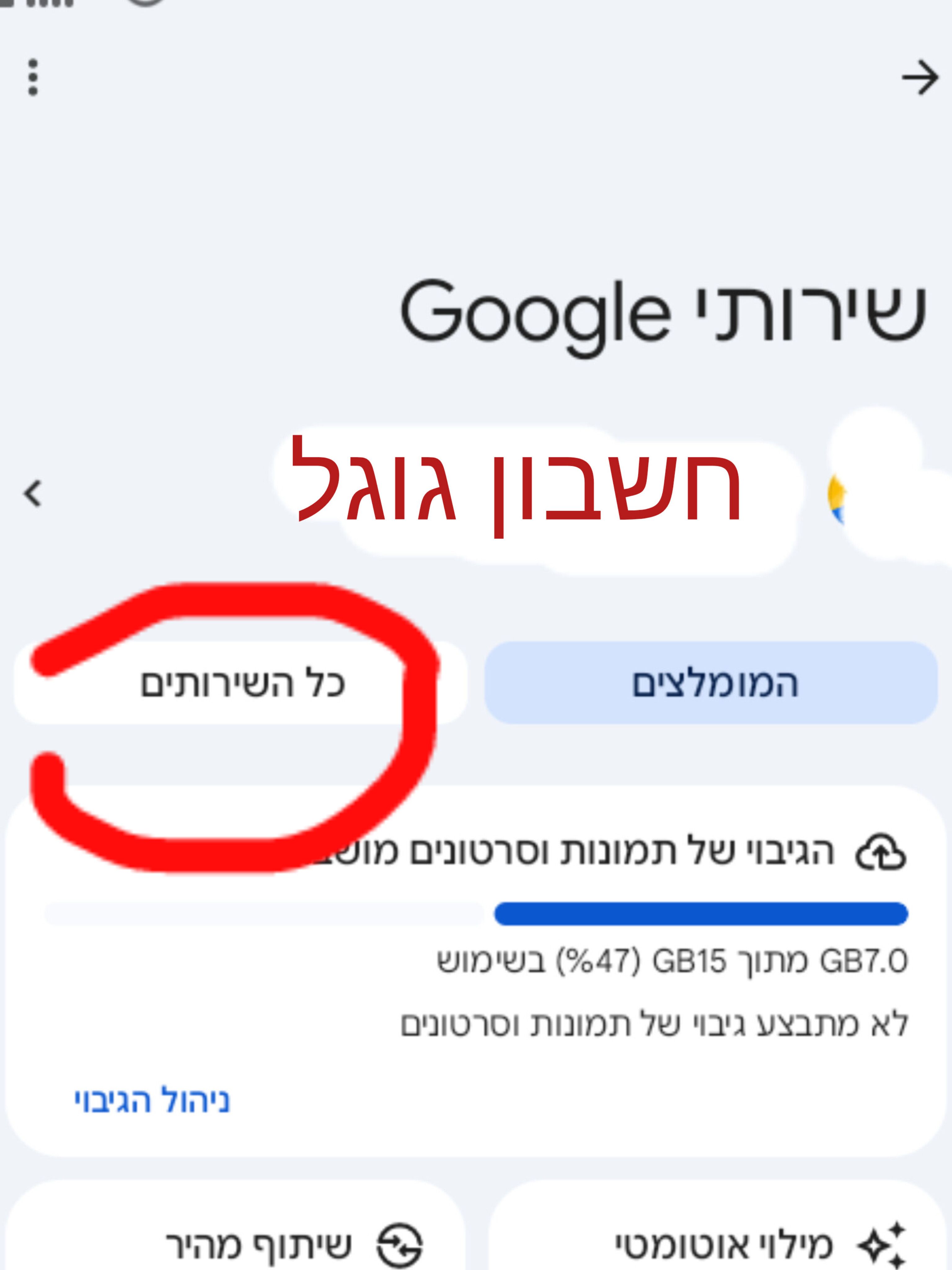

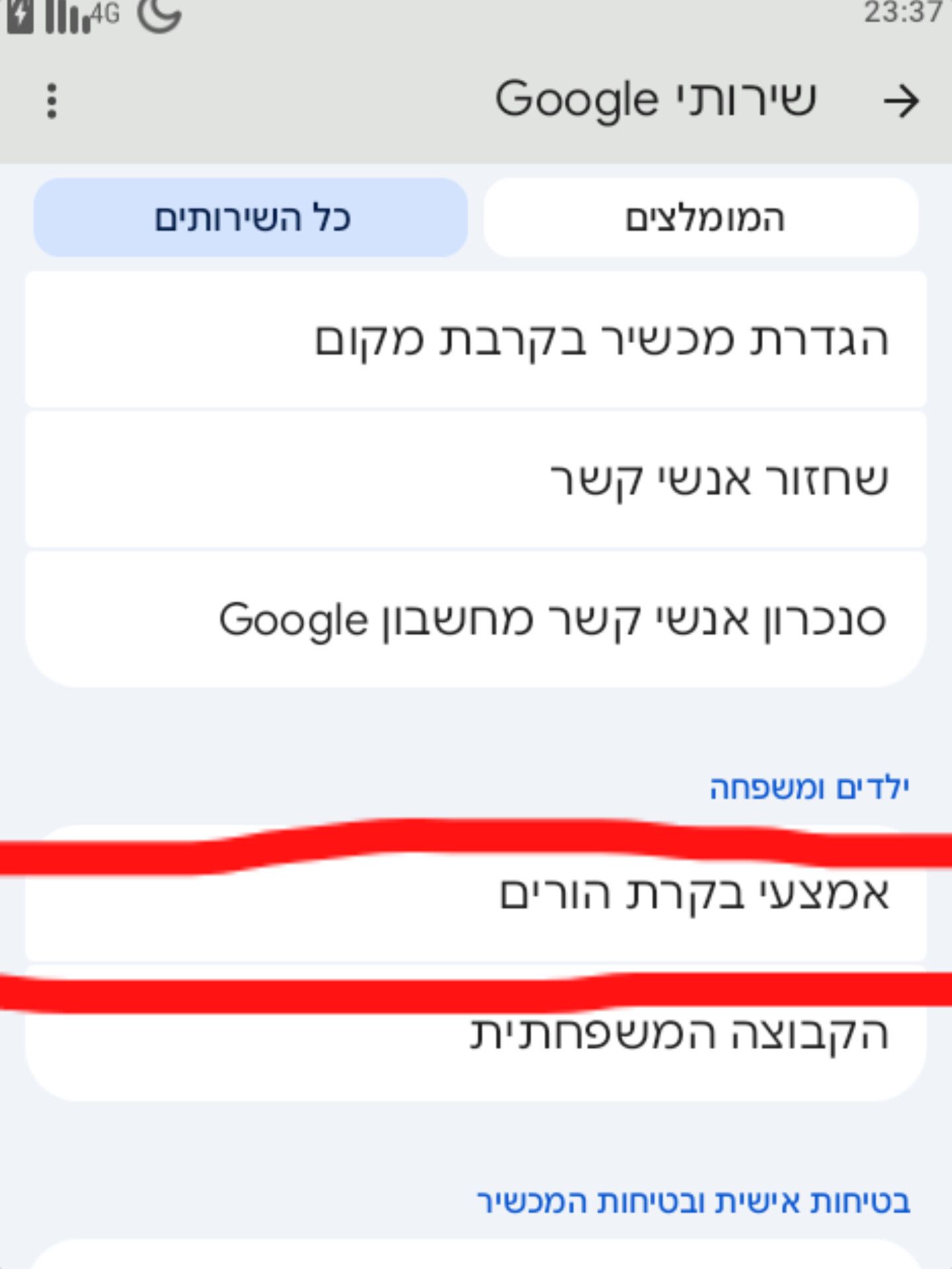

    איך מתקינים
    נכנסים להגדרות ומשם אל השורה גוגל ואז ברשימה יש אמצעי בקרת הורים
    מכאן והלאה זה לא כזה מסובך, פועלים לפי ההוראות.

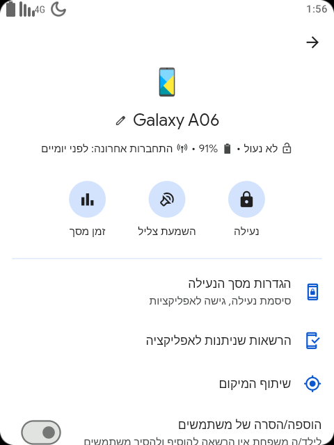

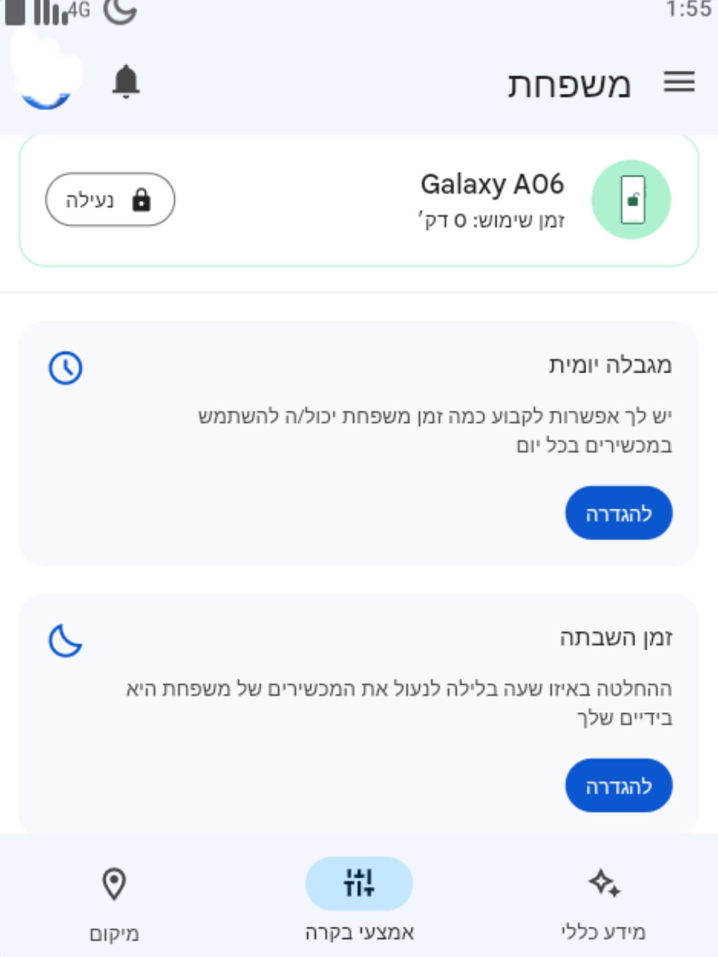

    במכשיר של השומר פותחים את פמילי לינק
    ככה נראה המסך הראשי
    כמו שאפשר לראות, האפליקציה מראה כמה זמן שימוש במכשיר ומה המיקום שלו.
    (השם של החשבון הוא משפחת, ולכן תראו את המילה חוזרת על עצמה שוב ושוב).
    למטה יש שלושה כפתורים אנחנו על הימני שהוא הראשי

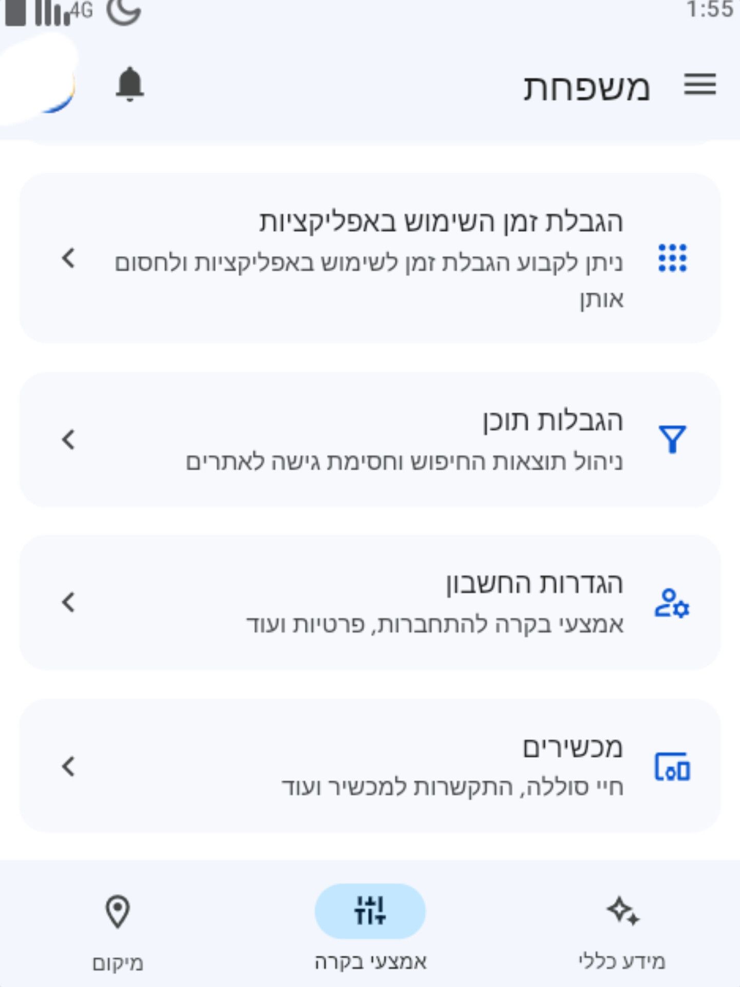

    אמצעי בקרה -

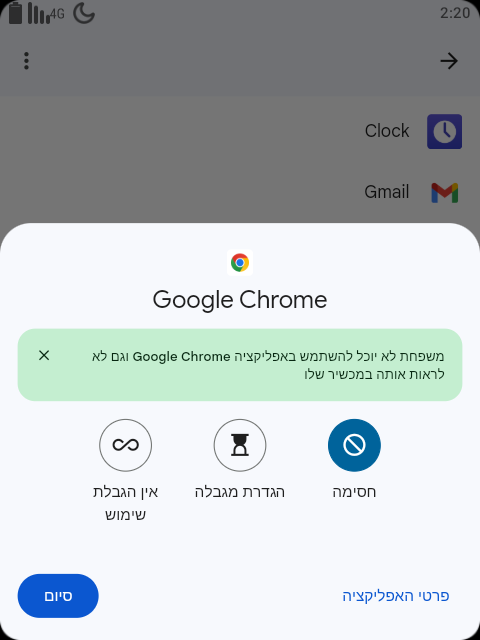

    השורה העליונה כאן היא החשובה תכנסו אליה ואז תראו את רשימת האפליקציות פשוט ללחוץ על אחת מהן וזה יופיע

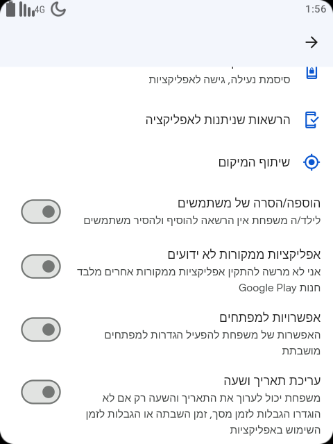

    חוץ מזה יש עוד הגדרות מעניינות שחקו עם זה כדי להבין מה יש לאפליקציה להציע לכם

                      איך מתקינים
                      ככה נראה המסך הראשי
                      עכשיו נעבור לאמצעי מן השלושה, זה העיקר.
                      אמצעי בקרה -
