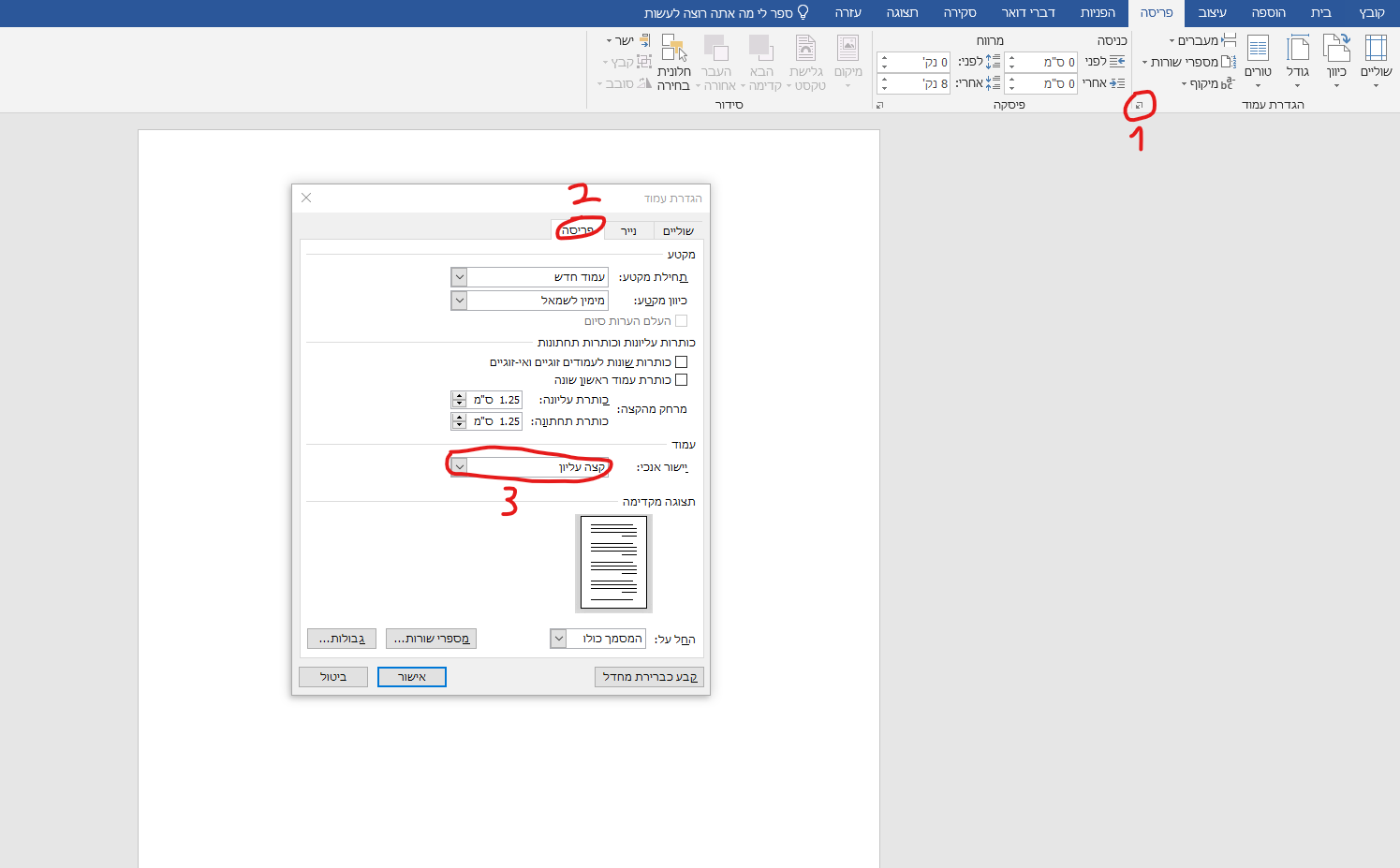

                                • 25802 2580
                                  @פלמנמוני כתב בתגובות: מדריך | מדריך לעימוד ספר קודש בוורד תוך שעה!!!:
                                  לגבי הטורים יש דרך כלשהי, הרבה פעמים היא לא עובדת ו/או משתבשת
                                  אשמח ללמוד ע"כ
                                  פלמנמוניפ מנותק
                                  פלמנמוניפ מנותק
                                  פלמנמוני
                                  @2580 כתב בתגובות: מדריך | מדריך לעימוד ספר קודש בוורד תוך שעה!!!:
                                  אשמח ללמוד ע"כ
                                  בשלב 3 לבחור מיושר לשני הצדדים
                                  פלאפון מייל
