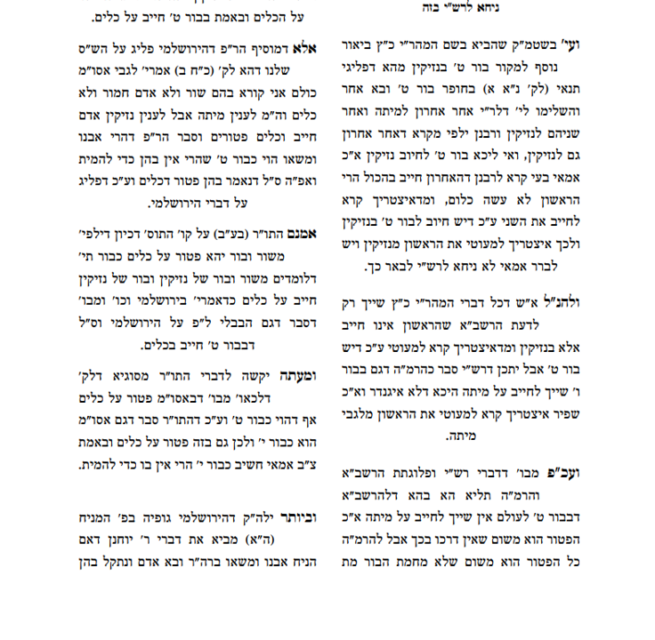

    תמיד רציתם לעמד בעצמכם בוורד והתבלבלתם מכל המדריכים?
    אז הנה זה מגיע - מדריך מוסרט ומפורט של כל השלבים בפחות משעה!!!
    לצפיה ביוטיוב (פתוח בנטפרי)
    לצפיה בדרייב
    ‏‎הורדה בתיקייה דחוסה
    בצפיה ביוטיוב ובדרייב ישנם כתוביות (לא מוטבעות), בהורדת הסרטון הם לא יופיעו
    טיפים והוספות שעוד לא הוספו לסרטון:
    • במקום לשחק עם 'קשר לקודם' במעבר פרק (מ'ארבע אבות' ל'מרובה'), ניתן לעשות כותרת בשם הפרק, ולהכניס את השדה שלה בכל פרק. ואם רוצים להכניס משהו שלא אמור להיות בטקסט למטה, ניתן לעשות סגנון בגודל 1 ללא מרווח, ובצבע לבן, ושיופיע כשדה למעלה. כל אחד יכול לעשות כראות עיניו שכו ישנם מעלות וחסרונות לשני השיטות.
    • בסוף סימן אם לא ממורכז, פשוט להוסיף טאב במקום להריץ שוב את המאקרו (הרבה יותר מהר), רק לשים לב שזה לפני המעבר מקטע.
    • לגבי מרכוז שורה אחרונה, בעדכון האחרון של עיצוב תורני נוספה אפשרות למרכוז ע"פ השיטה כמו ב'כלי קודש' שלא משתבש בהוספת מילים, כמו כן נוספה שם האפשרות להחלת כל העיצובים (מילה ראשונה, חלון, מרכוז שורה אחרונה) יחד
    ההערות מפי הרב @דאנציג האלוף
    בהצלחה!
    דוגמאות מהעימוד המוצג בסרטון בספויילר
