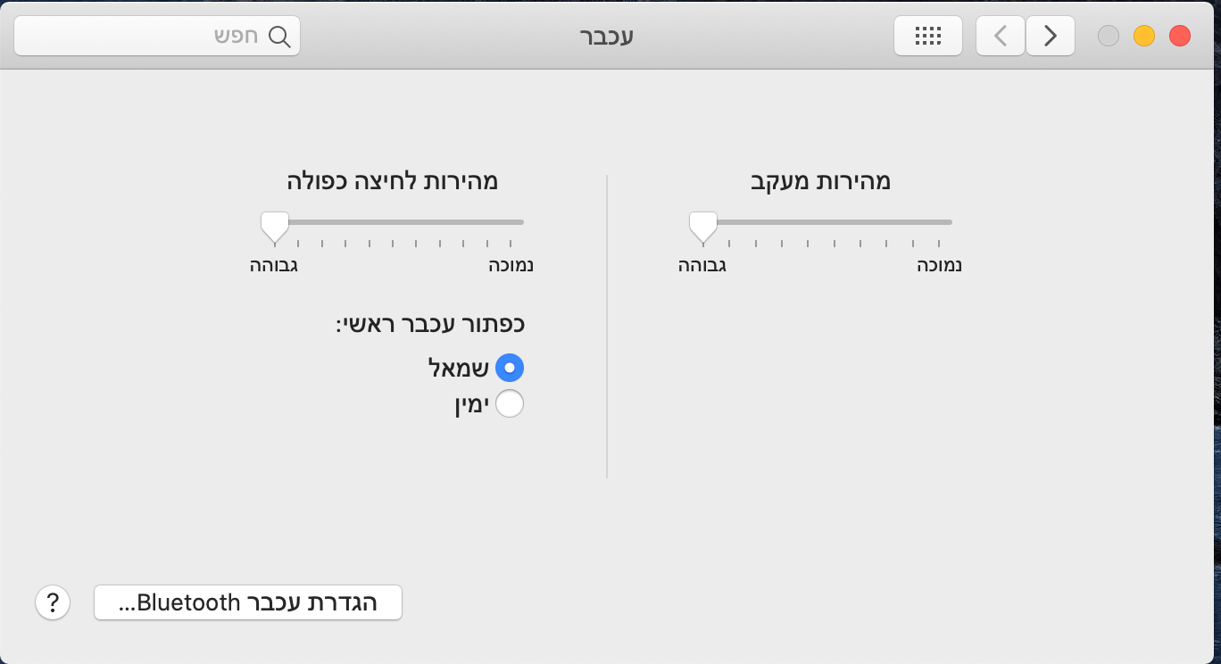

    ‏שלום לכולם
    ‏ ‏יש לי iMAC ‏ישן ‏2019 ‏גרסה ‏10.15.7
    ‏וקניתי עכבר ומקלדת חדשים, ואני רוצה:
    1. ‏להגדיר שבגלילה עם האצבע לאורך העכבר - הדף הנוכחי יגלל.
    2. להגדיר את מקש טביעת האצבע במקלדת.
    3. להגדיר את מקשי הפונקציות (ווליום וכו׳..) כברירת מחדל, ולא כ-f1 f2 וכו׳ (בווינדוס זה fn+esc, אבל אין לי מקש fn)
    לכל הנ״ל לא מצאתי מענה בהגדרות, צילומי מסך בספוילר:
    אם יש למישהו ניסיון עם זה (אריח נסתר בהגדרות, קוד לטרמינל, תוכנה, קיצור מקשים, או כל דבר אחר שיכול לעזור) - אשמח לעזרה
    בתודה מראש!

      ‏שלום לכולם
      בתודה מראש!

          @עדלאידע לגבי המקלדת אכן זה תומך רק במחשבים עם אפל סיליקון
          לגבי העכבר - לא ממש הבנתי למה אתה מתכוון, תפרט יותר. אתה רוצה גלילה על המשטח מגע בעכבר של אפל עם אצבע אחת במקום עם שתיים?
          לגבי מקשי מדיה זה אמור להיות ברירת מחדל ככה
          מה הפלט כשאתה מריץ את זה בטרמינל?
          defaults read -g com.apple.keyboard.fnState
          עדלאידעע 2 תגובות תגובה אחרונה

            @צדיק-תמים כתב בעזרה | בהגדרת עכבר ומקלדת של Apple ל-iMAC ‏ישן:
            לא, אני פשוט לא יכול לגלול עם העכבר, הוא לא מגיב להחלקת האצבע שלי.
            זה באמת היה ככה בהתחלה, אבל לחצתי בטעות על איזשהו קיצור מקשים שאיני זוכר, והוא התחלף.

              עדלאידע
              @צדיק-תמים ‏חיברתי את ‏העכבר ל-iPad וזה ‏כן גלל,
              ‏אז הבעיה היא במחשב ולא בעכבר.
