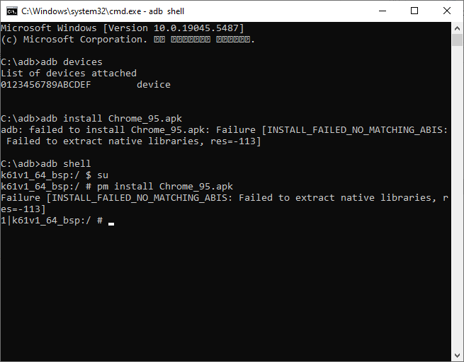

    אשר על כן הורדתי מהאתר apkpure קובץ APK של כרום גירסה 95 אבל זה לא פועל, פשוט לא ניתן להתקין את האפליקציה.
    זה השגיאה שמופיעה במ''ט מנג'ר
    ניסיתי גם בADB כמובן שם השגיאה יותר מפורטת
    INSTALL_FAILED_NO_MATCHING_ABIS
    היתה לי שגיאה דומה עם אפליקציה אחרת בגירסה אחרת  אפשר לראות פה
    עשיתי כמובן גוגל על השגיאה הזאת אבל לא הצלחתי להבין מה כתוב, או שחלק מהתגובות לא היו קשורות.
    מה כן הבנתי, שקובץ הAPK מתאים לגירסת אנדרואיד נמוכה יותר או משהו כזה...
    אם מישהו יודע לפתור את זה, אני אשמח לשמוע.

        בינתיים הצלחתי להבין שזה עניין של ארכיטקטורת מעבד (ככה אומרים את זה?)
        זאת אומרת יש מעבד של מחשב ויש מעבד של סמארטפון - והאפליקציה שהורדתי לא מתאימה. מצאתי את זה:
        אני אנסה את כולם, רק הייתי רוצה לדעת איזה מהם מתאים לי ?
