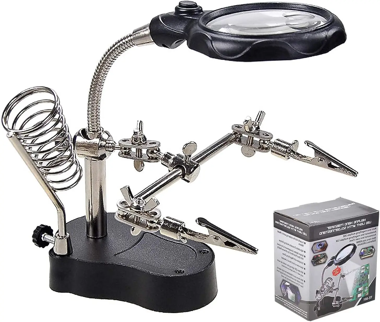

      עמדת עבודה יד שלישית
      צריך אדם אחד שיתפוס את השבב יציב בשתי ידיים, אדם נוסף שיחזיק את החוטים שיהיו במקום הדרוש
      בנוסף צריך להחזיק את המלחם, ואת הבדיל,
      מה עושים?
      משתמשים בעמדת עבודה 'יד שלישית' כמו זו שבתמונה
