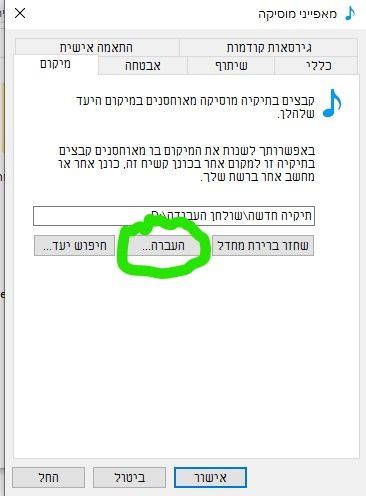

    במאפיינים של כל תיקיה [מוזיקה מסמכים וכו', ע"י בחירת האפשרות האחרונה בלחצן הימיני של העכבר בתיקיה הרצויה] יש את הלשונית "מיקום"
    לוחצים עליו ומקבלים אפשרות "העברה"
    בוחרים בו ואז נפתח חלון לבחירת התיקיה הרצויה להעברת המיקום, למשל: כונן D תיקיה חדשה, ובתוכו יוצרים תיקייה הרצויה למשל: שולחן העבודה
    ולאחר בחירת התיקיה הרצויה לוחצים על אישור
    כעת המחשב שואל אם להעביר את כל החומר למיקום החדש בדר"כ רצוי להעביר הכל
    ובזה השלמנו את פעולת ההעברה
    אם ברצונינו לשחזר למיקום ברירת המחדל יש ללחוץ על האפשרות הזאת במקום ללחוץ על ההעברה
