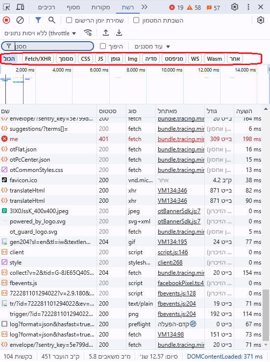

      מדריך להורדת כל דבר מהאינטרנט (תמונות, סרטונים, פונטים, ואפילו דפי האינטרנט עצמם) (כמובן שפתוח לך) בלי להתקין כלום
      כנסו לאתר שאתם רוצים להוריד בו דברים
      תלחצו f12/קליק ימני בדיקה/שלוש נקודות>כלים נוספים>כלים עבור מפתחים
      תגיעו לחלון כזה
      תלחצו על רשת/network עם אין את זה תלחצו על השני חיצים ויוצג אפשרויות נוספות
      ותגיעו לזה
      תרעננו את הדף ויוצג לך כל הקבצים באתר
      תמונה
      בחלק המסומן תבחרו את סוג הקובץ
      מדיה לסרטונים ושמע, img לתמונות, גופן לפונטים ועוד
      תלחצו על הקובץ המבוקש לחיצה כפולה וזה יורד/יפתח בכרטיסיה חדשה (לפי סוג הקובץ)
      אם זה נפתח בכרטיסיה חדשה תוכלו להוריד משם את הקובץ
      תמונה
      קליק ימני שמירת תמונה בשם
      סרטון ושמע
      שלוש נקודות הורדה

      @hartkhartk זה עובד גם בהורדה מדרייב חסום?
      יש לי סרטון ששותף איתי בדרייב, עם הרשאת צפייה בלי אפשרות הורדה, ואני רוצה להוריד אותו ולא יודע איך

          @hartkhartk לרוב כל אתר מקצועי
          עושה לזה הגנה לכן לא תמיד זה יעבוד

            הורדה מדרייב חסום
            זה אתה יכול להוריד באמצעות תוכנת IDM

                @פלמנמוני בטח!
                רק על קבצים, לא על תיקיות...

                  @hartkhartk מדריך מאוד יפה!
                  שאפו!
                  למען האמת, את השיטה הזו כתבו כמה וכמה פעמים ברחבי הפורום (אני עצמי כתבתי נראה לי כבר איזה פעמיים, פה למשל),
                  אבל כזה נושא לכשעצמו זה הרבה יותר ברור ונגיש!
                  @hartkhartk כתב במדריך | הורדת כל דבר מהאינטרנט(תמונות, סרטונים, פונטים, ואפילו דפי האינטרנט עצמם) (כמובן שפתוח לך) בלי להתקין כלום:
                  באתר הזה כנירא חסמו את זה
                  זה לא עניין של חסימה, אלא שיטת איחסון.

                      @hartkhartk אז שוב שאפו, אבל כדאי מאוד לנסות את התוסף הזה
                      קרדיט ל @אליעטר שכתב על זה בנושא הזה.
                      עובד פשוט ומעולה!
                      ולצדיקים שיש להם נטפרי, כן, התוסף הזה חסום... 😞
                      היי, לא לדאוג!
                      הכנתי לכם בס"ד קובץ שתתקינו אותו ידנית לתוספים
                      להוריד את הקובץ הבא, לחלץ ולהעלות ל
                      chrome://extensions/
                      הורדה אוניברסלית מאתרים.zip

                          @hartkhartk רק לדייק בהרבה מאוד אתרים אין אופצייה כזאת
                          לפעמים הקישור הורדה מסתתר במקום הרבה יותר מורכב

                              @יוסף-אלחנן כתב במדריך | הורדת כל דבר מהאינטרנט(תמונות, סרטונים, פונטים, ואפילו דפי האינטרנט עצמם) (כמובן שפתוח לך) בלי להתקין כלום:
                              פריט לא זמין
                              זה לא סגור טוב
                              אין שם קובץ crx
                              צריך לארוז את זה בשביל יעבוד כדאי להדגיש

                                  @ראובן-שבתי כתב במדריך | הורדת כל דבר מהאינטרנט(תמונות, סרטונים, פונטים, ואפילו דפי האינטרנט עצמם) (כמובן שפתוח לך) בלי להתקין כלום:
                                  אין שם קובץ crx
                                  שיניתי את זה לזיפ, אני התקנתי אצלי וזה עובד מעולה!
