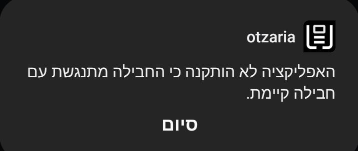

                  זעירא
                  @sivan22 ראשית תודה.
                  עכשיו, א. לא הבנתי מה זה עוזר אם התיקייה לא נגישה לי
                  ב. ניסיתי להתקין ונתקלתי בשגיאה שהאפליקציה מתנגשת עם חבילה אחרת.
                  מה שמותקן אצלי זה גרסה ‏‪0.2.5-dev.9‬‏
                  ז תגובה 1 תגובה אחרונה

                    זעירא
                    @זעירא כתב בבעיה | אוצריא שסומכת על תעודת משתמש:
                    sivan22S תגובה 1 תגובה אחרונה

                      sivan22
                      @זעירא זה עדיין עדיף כי זה תופס מקום בזכרון המשתמש ולא במערכת. צריך כנראה להסיר גרסה קודמת ורק אחר כך להתקין.
