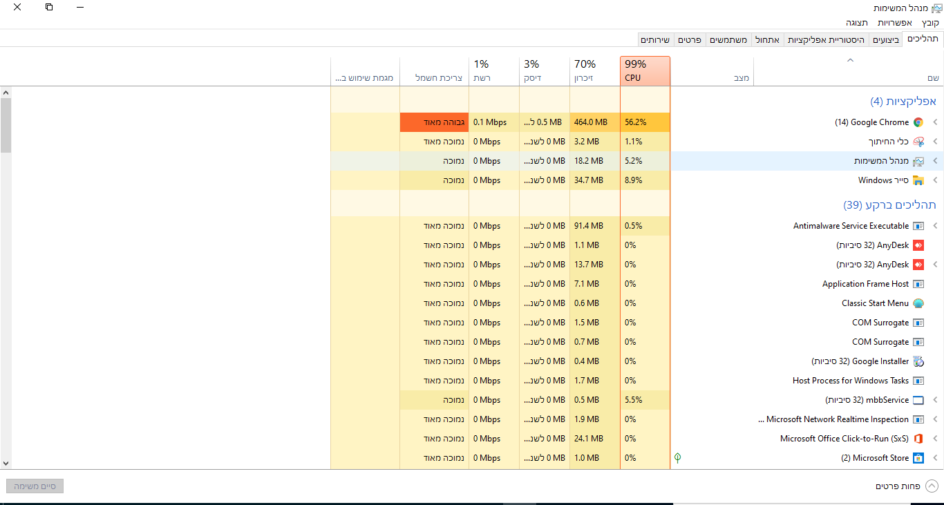

            @שלמה-ווייס @MERS @ITAMAR25 @A0533057932 @33men זהו התקנתי וזה לא קרה, דרך התוכנה הנ"ל הגדרתי בתפריט אתחול של וינדוס והסתדר,
            עכשיו בנוגע למערכות הפעלה: וינדוס 7 זורם חלק כמעט לא מרגישים שהמחשב חלש, מעלה תוכנות בקלות וסייר קבצים נפתח גם מהר.
            וינדוס 10 בעייתי אני לא אומר אפשר 'להסתדר' אבל אתה לא יודע איפוא יפתיע אותך שפתאום המחשב נתקע. (כנראה מידי הרבה פעולות ברקע ויתכן שהמעבד בדרגה הזאת של AMD לא יכול להתמודד, יתכן שמעבד מאותו דרגה של INTEL כן היה מצליח יותר)
            וינדוס 7 עובד מצויין! - גם מתקין דרייברים אמנם לא הכל אבל מה שחסר אפשר להתקין לבד זה לא נורא. הרבה הרבה יותר שווה מוינדוס 10 במחשב כזה!
