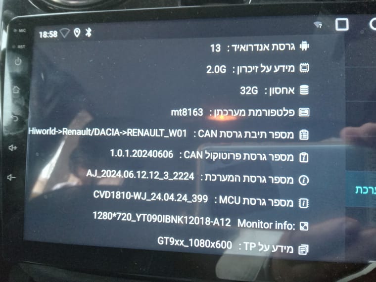

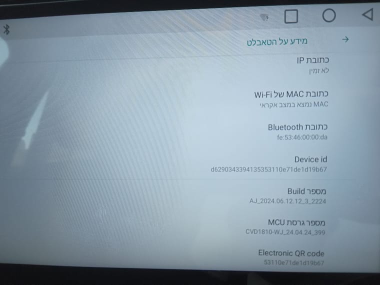

                  יוזבד 0
                  @אחוות-טרמפיסטים ניסיתי את כל הנ"ל (מה שכתבו @מיישה ו @אחוות-טרמפיסטים ) ולא עבד שום אחד מהקודים הנ"ל.
                  מצורפים צילו"מ של מידע המערכת.
                  אולי יהיה למישהו פתרון?
