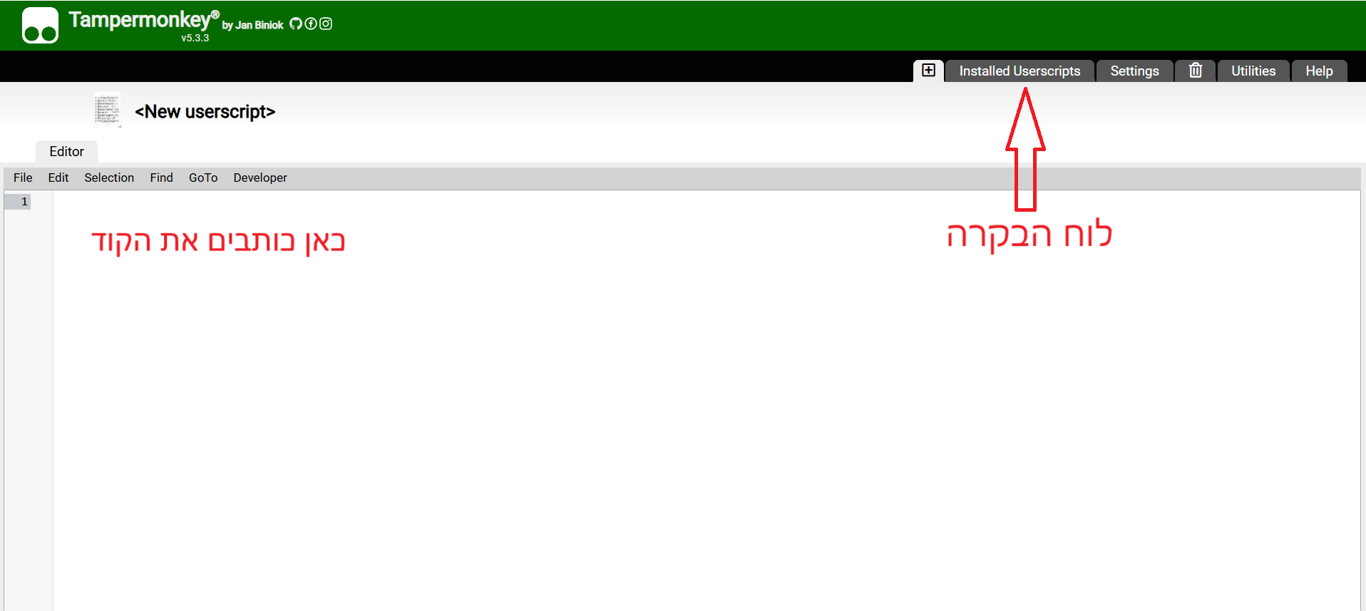

    • נלחץ על Create a new script:
    • ונעבור לדף כתיבת קוד של Tampermonkey:
    • בלוח הבקרה (Installed Userscripts) נראה את כל הסקריפטים שלנו, מה המצב של כל סקריפט, על איזה אתרים הוא פועל, וכו', ונוכל לשלוט עליהם:
    • בלשונית Utilities נוכל להתקין קובץ JS ישירות מהמחשב, או לייבא מURL של קובץ JS.
