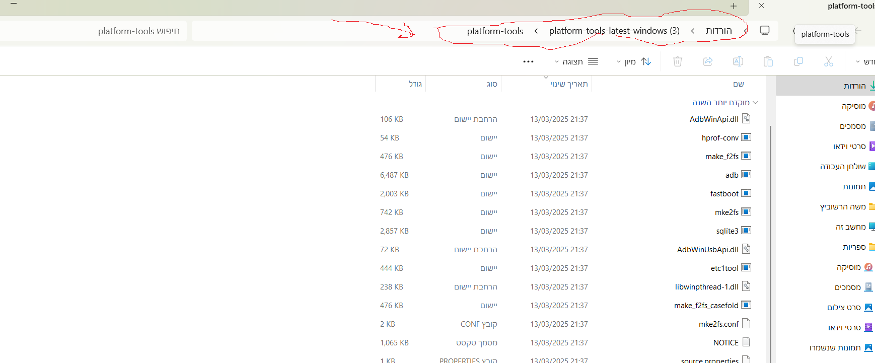

                        • מיישהמ מיישה
                          קצת מוזר, גם מדריך, וגם בקשת עזרה...
                          טוב, אז בס"ד ועם עזרה של כמה מכאן ומפורום רכבים זה לזה, הצלחתי להתקין קיידרואיד על מערכת מולטימדיה שאין בה ניפוי באגים אלחוטי, אלא רק ניפוי באגים USB.
                          רק שבמערכת אחרת זה פשוט לא הצליח, ואולי בעזרתכם נתקדם עם זה בע"ה.
                          1. קודם כל להוריד כאן terminal-emulator.apk ולהתקין במערכת.
                          2. לפתוח אפשרויות מפתחים ולפתוח ניפוי באגים USB עם קוד john@tw-desktop באנגלית קטנה.
                          3. לחבר את המערכת ואת המחשב לאותו וויפי, עדיף לא נטפרי, כי אם זה נטפרי צריך תעודת אבטחה.
                          4. לפתוח את האמולטור במערכת ולהקליד
                          setprop service.adb.tcp.port 5555
                          1. לעבור למחשב, ולהוריד כאן כלי ADB לווינדוס, לחלץ את התיקייה להיכנס לתוכה ואז בשורת הניתוב להקליד CMD אנטר, ייפתח שורת פקודה.
                          2. להקליד
                          PING 192.XXX.XX.XX
                          אם זה מגיב שיש חיבור, סימן שיש תקשורת בין המערכת למחשב, (יש ראוטרים שחוסמים תקשורת בין חיבורים, תודה ל @מוטי-זהב )ונמשיך לשלב הבא.
                          7. נקליד
                          adb connect 192.xxx.xx.xx:5555
                          (במקום האיקסים להכניס את כתובת הIP אצלכם, נמצא בהגדרות וויפי או בהגדרות מערכת בסוף ההגדרות)(את ה5555 לא חייב כי זה אוטומטי)
                          8. להסתכל במערכת האם עלה חלון של בקשה לאישור ניפוי באגים, אם כן, נמשיך לשלב הבא, אם לא דלגו לסוף.
                          9. להוריד כאן את התוכנה המצויינת של @לא-מתייאש ולהתקין ישירות את קיידרואיד דרך התוכנה.
                          אם לא הצלחתם לחבר, כאן אני תקוע, אולי אתם תצליחו למצוא את הדרך, ויש אותה, בעיקרון יש צד לחשוב שזה דורש רוט, אבל בוודאות עשיתי את זה גם על מערכות שאין רוט.
                          צריך למצוא את הפורט הנכון, אולי לחפש במערכת האם יש פורט נוסף ולתת אותו בפקודה במערכת, או לתת את הפקודה הנכונה לפתיחת הפורט, יש המון אופציות, שם אנחנו תקועים, ברגע שזה ייפתר, משם נמשיך.
                          כל אחד מוזמן לנסות ולעדכן האם עבד לו, ובאיזה מערכת.
                          תודה רבה לכולכם!
                          עריכה: במערכות TS18 ניתן לעשות רוט, ואז להתקין קיידרואיד, מי שמעוניין ויש לו TS18 שיפנה באישי.

                                        #43
                                        @אחוות-טרמפיסטים כתב במדריך | מדריך להתקנת קיידרואיד בכל מערכת מולטימדיה, וגם בקשת עזרה...:
                                        בעברית איפה זה שורת הניתוב?
                                        לוחצים על זה ונהיה הכל כחול, ואז לוחצים באנגלית CMD ואנטר
