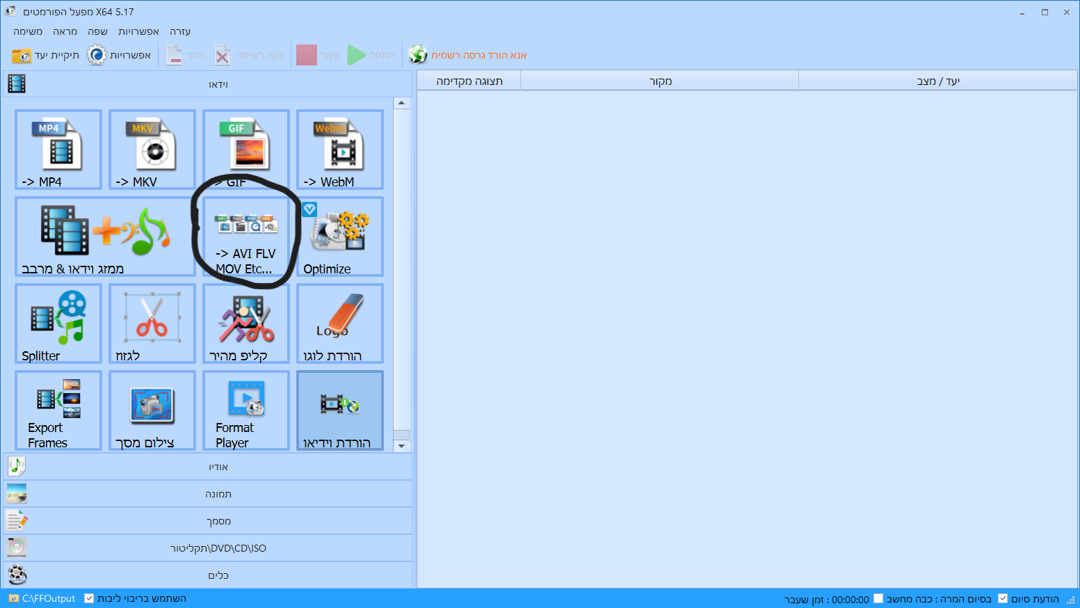

    אחרי שחיפשתי בנרות סרטונים לנוקיה שלי (235) ושום דבר לא עבד טוב (הכל היה בדיליי), חיפשתי בפורום וב"ה מצאתי את המדריך הזה
    @תמיד-עוזר כתב במדריך | כיצד להתאים סרטון לנוקיה דרך פורמט פקטורי:
    צילום מסך 2024-08-11 150621.png צילום מסך 2024-08-11 150632.png צילום מסך 2024-08-11 150637.png צילום מסך 2024-08-11 150645.png
    עשו את הכל
    כמו מה שהוא כתב רק במקום להמיר ל240x320 החלפתי את זה ל640x360 ככה👇
    (הדברים החשובים מוקפים בעיגול!)
    (דרך אגב - זה עובד גם בנוקיה 215/225)

              @תמיד-עוזר עובד מצוין!

                            @תמיד-עוזר עובד!

                                  תודה אבל אחרי שאני עושה את האיכות למעלה על 320+240 הוא לא נותן לי לשנות גודל

                                    לא מצליח להמיר סרטון לנוקיה 235 ללא דיליי

                                      @יהונתן-צדוק עשית את כל מה שכתוב במדריך פה?

                                          @יהונתן-צדוק כן ודאי, והדילי נשאר?
