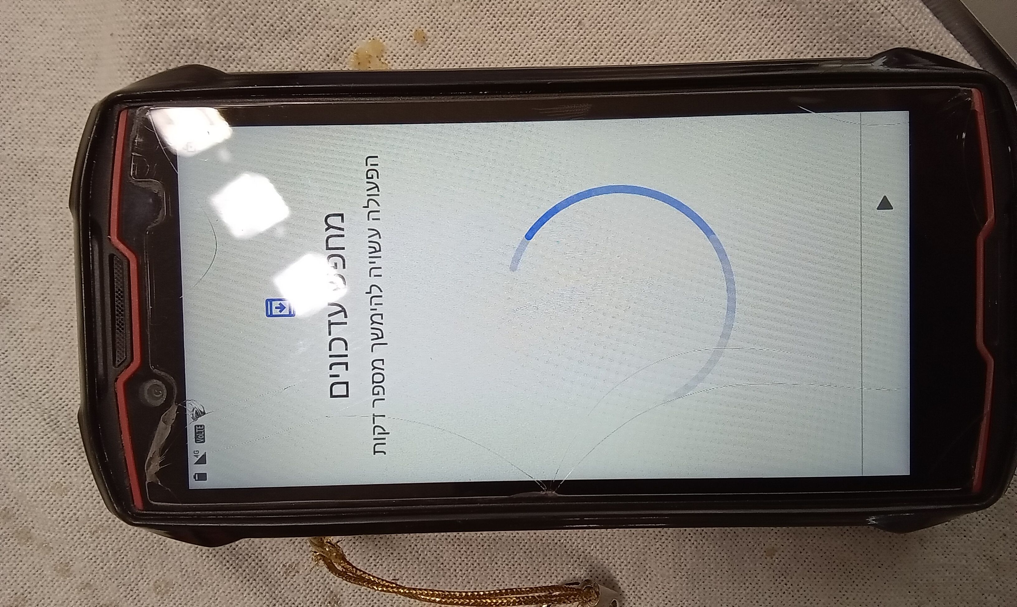

    קודם כל תודה רבה על הסינון, [גם אם הלך הפלאפון],
    מדובר בקינג קונג מיני 2 של אשתי,
    הוא עבד טוב אבל מידי פעם נתקע,
    תכלס' היום הוא נתקע ואשתי נראה לי שהיא פרמטה אותו דרך הרקוברי,
    ועכשיו הפלאפון תקוע על חיפוש עדכונים,
    יש מה לעשות??

          לא אמור לעזור וזה גם לא הקובץ למכשיר הזה
          @אברהם-א
          כנראה חסימת FRP שיש באפליקציה
          צריך לאפס את מחיצת frp

                  @אברהם-א לא זה לא דרך adb
                  זה דרך sp flash או לחילופין אם יש לך twrp
                  אם אתה רוצה הוראות, בפרטי

                    @yos כתב בבאג | מכשיר עם קיידרואיד שנתקע,:
                    או mtk client
                    (דרך twrp אני אישית לא מכיר)

                                  עכשיו התקנתי עליו קיידרואיד מחדש
