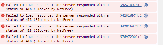

        @איש-פשוט-מאוד
        צדקת. זה בגלל נטפרי.
        הנה הודעות הקונסולה ב־Chrome:
        לעומת ההודעה ב־Edge:
        כנראה שמייקרוסופט יישמו את 418 בדפדפן שלהם (כמו שכשתשלח קוד 404 או 403 ל־Chrome הוא יציג את הודעת השגיאה ברירת המחדל). מלבד זאת, הם החליטו שכנראה זה יהיה מגניב לתרגם את כל הודעות השגיאה לעברית - ויצא העגל הזה.
