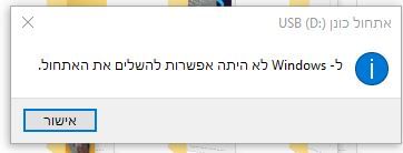

    הכנסתי כרטיס זיכרון למחשב וביקש ממני לאתחל אותו לחצתי על אתחל והופיע לי ווינדווס לא יכל להשלים את האיתחול ולאחמ"כ הודעה שיש לבדוק אם הקובץ הוגדר לקריאה בלבד, אשמח לדעת במה מדובר (אני מעוניין לשחזר את מה שיש שם), מצורף צילומי מסךללחחח.JPG לכידה.JPGףף.JPG

      @hyd א.נסה לאתחל אותו באמצעות ניהול דיסקים
      ב. אם לא הולך הפעל את שורת הפקודה כמנהל (הקלד בהתחל CMD ומה שיעלה לך לחץ קליק ימני והפעל כמנהל) ואז תרשום
      diskpart
      והקש אנטר ואז תרשום
      disk list
      ואז אנטר ואז יופיע לך רשימת דיסקים המתחיל מ0 אז תרשום
      select disk 1
      אם הדיסק שלך הוא מספר אחר הקש את המספר ההוא ואז יופיע לך DISK 1 IS SELECTED אז תרשום
      attributes disk clear readonly
      ואז אנטר ואז תרשום
      creat partition
      ואז אנטר לאחמ"כ כתוב
      format
      ואז יתפרמט לך אמור לקחת כמה דקות בהצלחה

          @hyd קליק ימני על התחל ואז יופיע לך ניהול דיסקים בחר אותו וברשימה בחר את הכונן שלך ואתחל אותו
