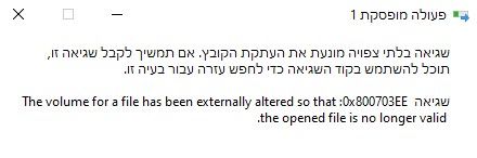

          דחוף מאד !!!
          מי שיכול לעזור תודה רבה!
          יש לי בעיה בכרטיס שא''א למחוק ממנו\להעביר בתוכו\להעתיק אליו חומרים
          זה כן מראה כאילו הוא העביר\מחק אבל בפעם הבאה שנכנסים אליו אין זכר לדבר!
          חשוב מאד תודה מראש !!!

          @קליקלות הכרטיס ננעל לכתיבה עליו
          באג ברג'יסטרי תוריד את זה הסר-הגנת-כוננים-חיצוניים-מפני-כתיבה.reg
          ותפתח כשהכרטיס מחובר
          ק תגובה 1 תגובה אחרונה

            הורדתי ואח''כ לחצתי על הפעל וזה שאל אותי את זה
            לחצתי על כן ואז זה הראה
            וזה לא שנה כלום
            מה לעשות ???
            ב תגובה 1 תגובה אחרונה
