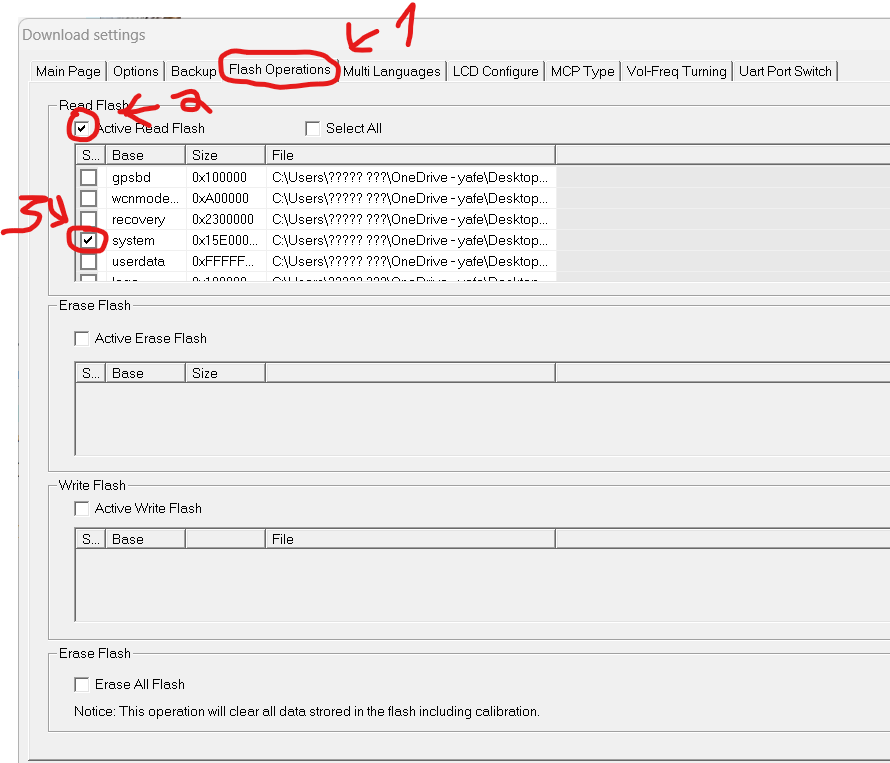

    @שמואל5 בחלונית הראשונה זה המחיצות, לא?

    שמואל5
    #381
    @שניאור-שמח במדריך הם מופיעות עם שמות...
    וכשאני מנסה לשאוב זה יוצר לי קבצים ריקים

        @שמואל5 אבל במכשרי הנוקיה אין את המחיצות האלה, לא?

            שמואל5
            #385
            @שניאור-שמח לא יודע, אני ניסיתי לשאוב ומה שזה שאב זה כמה קבצים שהם 0KB...
