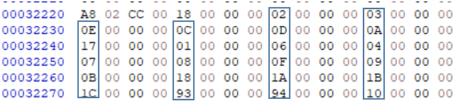

                                    @נחמן-בניה שלום וברכה אני ממש מתנצל אבל מאוד הסתבכתי פה אם תוכל בבקשה לעשות לי גירסא גם מגירסא 17
                                    שיש בה הכל חוץ מ
                                    05-מצלמה
                                    11-אינטרנט
                                    12-חנות
                                    13-פייסבוק
                                    14-טוויטר
                                    ושיהיה הכל בקיצורים
                                    ושיהיה גם עריכת קיצורים ובחירת רקעים
                                    87 02 01 00 00 00
                                    תודה רבה אני אשמח מאוד
                                    או שמשהו יכול לשלוח לי הסרטת מסך איפה אני שם את כל המספרי איזה מספר בכל מקום
                                    ||עד לפתיחת הקובץ בתוכנת hxd הסתדרתי||

                                          @דוד-פרידמן 215-17 עם הכל.rar ובעיקרון אתה משנה את המספרים איפה שסימנתי bd5985a5-2bb6-4063-bcb6-988fb658df31-image.png
