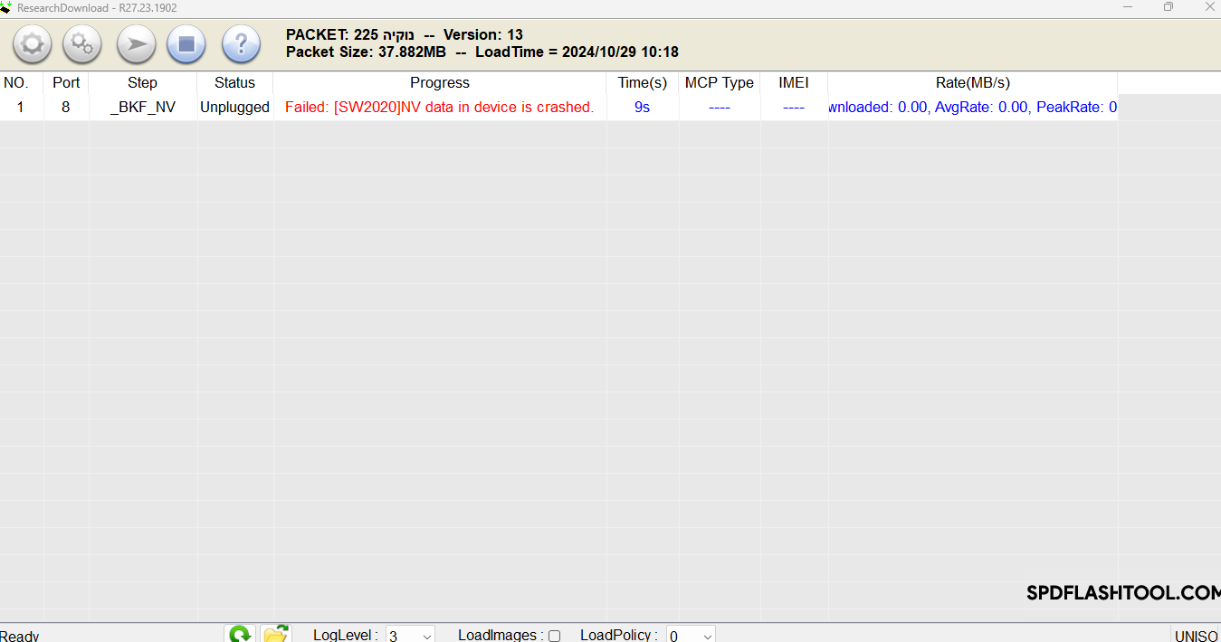

    שמואל5
    משהוא הבין מה אני אמור לעשות?
    • שמואל5ש שמואל5

          ek1
          זה קרה לי גם
          לקחתי NV מגרסה אחרת וזה עבד

            שמואל5
            @ek1 כתב בבאג | בעיה בצריבת גרסה לנוקיה 225:
            NV
            מה זה אומר?

              ek1
              כתב ב נערך לאחרונה על ידי ek1
              תפרק את הקובץ PAK יש מחיצה שנקראת NVITEM תיקח אותו מגרסה אחרת92459942-1f61-4a56-925e-df32ff4a3cee-image.png

                משהקפלן
                @ek1 מאיזה גרסה, ומה הכוונה לפרק?

                  ek1
                  @משהקפלן כתב בבאג | בעיה בצריבת גרסה לנוקיה 225:
                  אני לקחתי את גרסה 17 של@r0l0gin
                  ותחפש פהאיך לפרק
