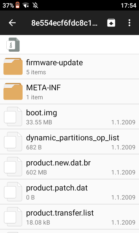

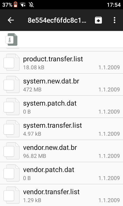

                    ככה זה נראה.. מה אני אמור לעשות עם זה

                      כבר לא זוכר מה בדיוק מוסבר כאן
                      https://xdaforums.com/t/cat-s22-flip-revert-to-stock.4626603/
