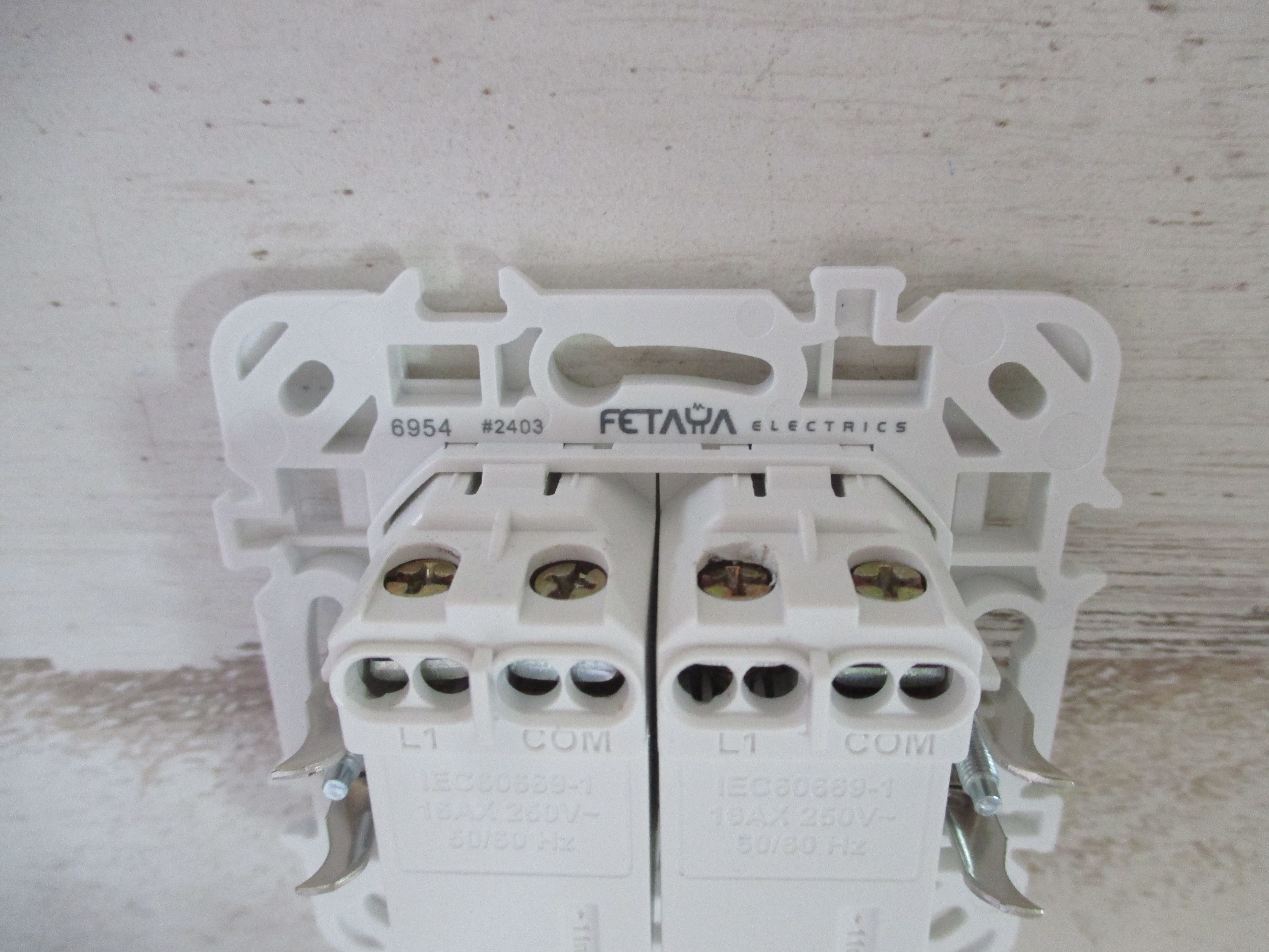

    קניתי מפסק תאורה זוגי. ואני לא מצליח לזהות איך מתקינים את החוטים, לעומת כל המפסקים הקודמים שלי. אשמח להדרכה.
    תמונות מצורפות.

      אתה מגשר את L1 ומחבר אליו את ההזנה. ומוציא מCOM את הפאזה החוזרת של הגופי תאורה.

        אם מהקיר יוצאים לי 3 חוטים חומים, אני צריך חוץ מזה עוד חוט קצר לחבר מ L1 ל COM?

          @K11001100 אני יתן לך הדרכה איך לחבר אם הסבר
          יש 3 פאזות מהקיר
          פאזה 1.היא פאזה שנותנת למתג כדי שבמתג יהיה חשמל (פאזה קבועה)
          כמובן תבדוק אם טסטר איזה נותן קבוע
          פאזה 2.של מנורה פלוני שזה אמור להיות מול הפאזה הקבועה פאזה מספר 1
          פאזה 3 של מנורה פלוני שזה אמור להיות מחובר מול פאזה קבועה 1
          אבל אין לנו שמה פאזה קבועה אז לוקחים חוט פאזה קצרה ומחברים לחור של המג השני
          כדהלן
          ואחרי שעשית את הגישור הנ''ל עכשיו לשני מתגים יש פאזה קבועה אתה לוקח את הפאזה 2 ומחבר לCOM של מתג אחד
          ואחכ לוקח את הפאזה 3 ומחבר לCOM של המתג השני
          בהצלחה!!!

            @K11001100 לא.
            אחד מהם זה הזנה קבועה (תבדוק עם טסטר מי נותן אור) אותו אתה מחבר לL1 ומL1 מוציא חוץ קצר לL1 השני
            את האחרים אתה מחבר כל אחד ל COM נפרד

              1. הזנה קבועה הכוונה שגם כשהמתגים כבויים?
              2. האם זה משנה אם החוט יהיה מעל הבורג או מתחת לבורג? (באיור מאיירים שונה).

                אכן
                1. האם זה משנה אם החוט יהיה מעל הבורג או מתחת לבורג? (באיור מאיירים שונה)
                אתה צריך לפתוח את הבורג כמעט עד הסוף.ולהכניס ושמבריגים את הבורג אז זה סוגר את החוט

                  אז לא משנה מלמעלה או מלמטה.

                    תסביר

                      באיור ציירו שאחד צריך להיות מלמעלה ואחד מלמטה.

                        ראית?
                        טוב, ביצעתי בדיוק את שכתבת, וזה לא עובד. צילמתי. דרך אגב, שים לב לחוט שנמצא באויר.

                          תשמע,אתה אלוף!
                          הוי אומר של-L1 (אחד מהם) צריכה היכנס ההזנה הקבועה. סה"כ 4 חוטים יחוברו.
                          עובד!
