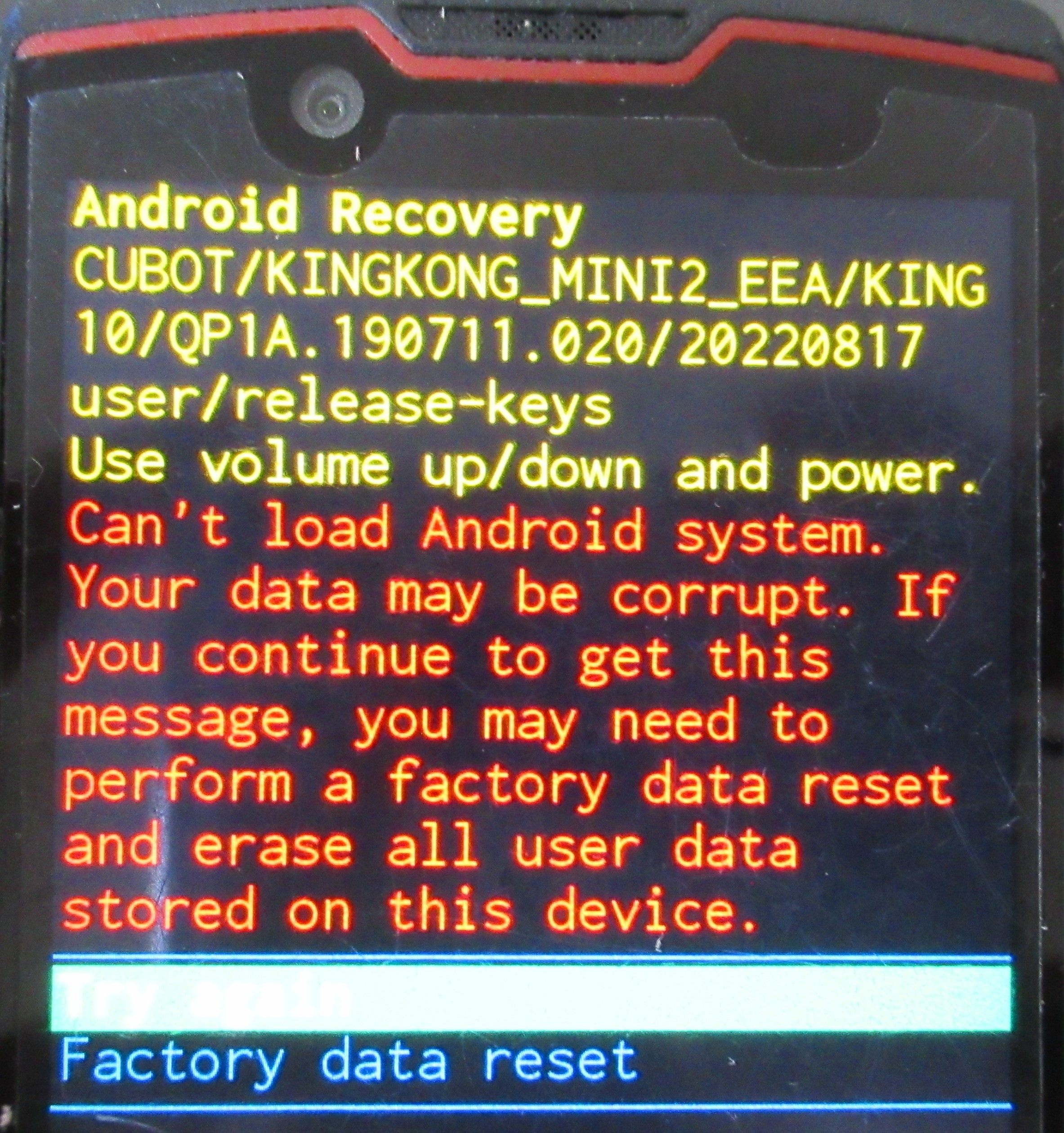

    שלום לכולם : אשמח לקבל עזרה , יש לי פלאפון אנדרואיד חברת cubot mini 2 , לפני יומיים נגמרה לו הטעינה לגמרי , ואחרי שהטענתי אותו הדלקתי אותו וזה מה שהופיע במסך , במקום המואר כתוב Try again , ניסתי כמה פעמים ולא עזר , המכשיר כותב שגיאה , יש למישהו מידע מה אפשר לעשות חוץ מלפרמט אותו , או לחילופין איך אפשר להוציא את התוכן שבו [ די חשוב לי ] תודה רבה לכולם !mini 2.JPG

      @יונתן-מיכאל-כהן בהנחה שזה נגרם עקב פעולה כלשהיא ברוט,
      אז תעיין כאן, יש שם קישור לרום למכשיר הזה אם אני לא טועה, אם תצרוב רק את הסופר אז לכאורה הטלפון יחזור לעבוד והנתונים אמורים להישאר
      תברר על הגירסה הזאת, אין לי מושג מה היא
      לא לוקח אחריות

        @רפאל-vnkl כתב בבעיה | פרמוט אנדרואיד \הצלת נתונים:
        זה די דורש ידע, אני לא בטוח שהלקוח הבין מילה מההצעה שלך...
        @יונתן-מיכאל-כהן אתה בעניינים קצת באנדרואיד?

          רפאל vnkl
          @עומר כתב בבעיה | פרמוט אנדרואיד \הצלת נתונים:
          זה די דורש ידע
          נכון, אבל ידע שניתן להשיג די בקלות, וזה עוד MTK, מה שהופך את זה לעוד יותר פשוט... עם קצת חיפושים הוא אמור להצליח

            @עומר תודה רבה לכל העונים , אני באמת לא ככ הבנתי מה שכתבו פה , יש לי ידע ממש בסיסי באנדרואיד , לא מידי מבין , אני אנסה , במידה ויהיה למישהו איזה מידע נוסף אני אשמח , תודה

              @יונתן-מיכאל-כהן היה לך רוט במכשיר?
              אם לא אז ככה"נ יש בעיה עם הנתונים עצמם ותהיה חייב לפרמט.
              איזה אנדרואיד זה?
              אם אין הצפנת נתונים ייתכן ותוכל להוציא את הנתונים או חלקם ואולי אפי' לתקן את המצב עם TWRP אם יש למכשיר הזה.

                @YOLEVI אני ממש מודה לך על התשובה אבל אני לא יודע אם היה לי רוט או אם יש\אין הצפנת נתונים , וכן TWRP אשמח להסבר מה לעשות

                  @יונתן-מיכאל-כהן איזה אנדרואיד זה?

                    @YOLEVI 10

                      @יונתן-מיכאל-כהן אז יש סיכוי טוב שאין הצפנת נתונים,
                      תחפש TWRP למכשיר הזה
                      וכמובן לפני שאתה נוגע בו לגבות את כל המחיצות
                      עוד שאלה שייתכן ותפתור הכל בקלות(אם תמצא TWRP) האם מהפעם האחרונה שהמכשיר כן נדלק התקנת איזה אפליקציה חדשה?

                        @YOLEVI תודה רבה , רק אם אפשר הסבר מה זה TWRP , איך זה עובד ? זה יוכל לשחזר לי תמונות שהיו בזיכרון של הפלאפון ?
                        מהפעם האחרונה שהוא נדלק התקנתי רק Waze

                          @יונתן-מיכאל-כהן TWRP זה בין השאר נותן אפשרות להיכנס לנתונים של הפלאפון בלי להדליק את האנדרואיד בתנאי שאין הצפנת נתונים אז תוכל להוציא משם את התמונות
                          כמו"כ אתה יכול למחוק אפליקצייה שהתקנת במידה והיא עושה בעיות למרות שקשה לי להאמין שהוויז הוא הבעייתי.
                          תחפש בגוגל TWRP עם השם והדגם המדויקים של המכשיר שלך ותבדוק אם קיים
                          בהצלחה
