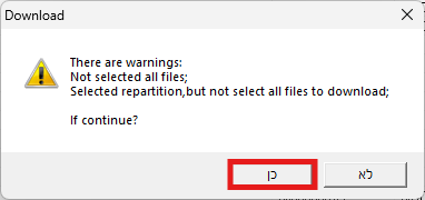

    4. תלחצו על Packet ואז כן ושוב כן

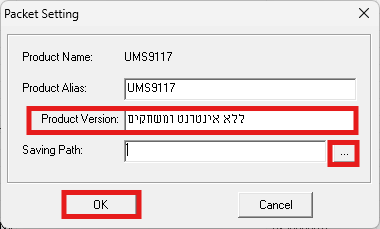

    1. בשורה הראשונה אפשר לרשום את הדגם של המכשיר, בשורה השנייה איזה גרסה זאת או סתם מידע עליה, ואז תלחצו על הריבוע ותבחרו מקום שמריה ואז OK
