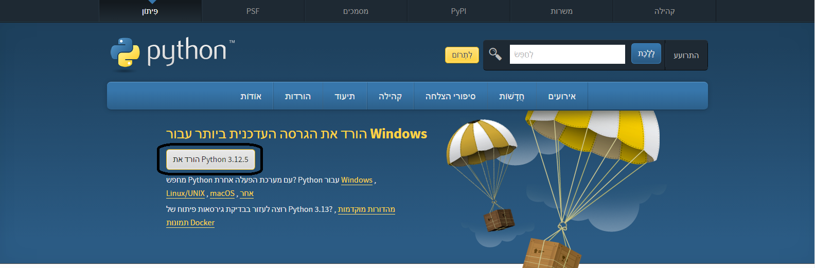

          דבר ראשון יש להתקין את פייתון. כנסו לכתובת https://www.python.org
          כנסו ל downloads \ הורדות
          תורידו ותתקינו עם הרשאת מנהל המערכת כולל כל האפשרויות

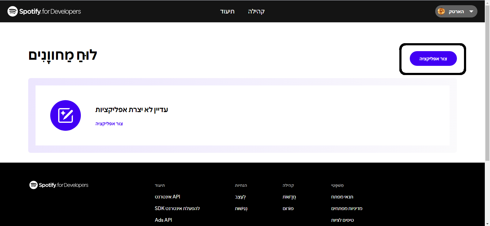

          https://developer.spotify.com/dashboard
          לחץ על צור אפליקציה

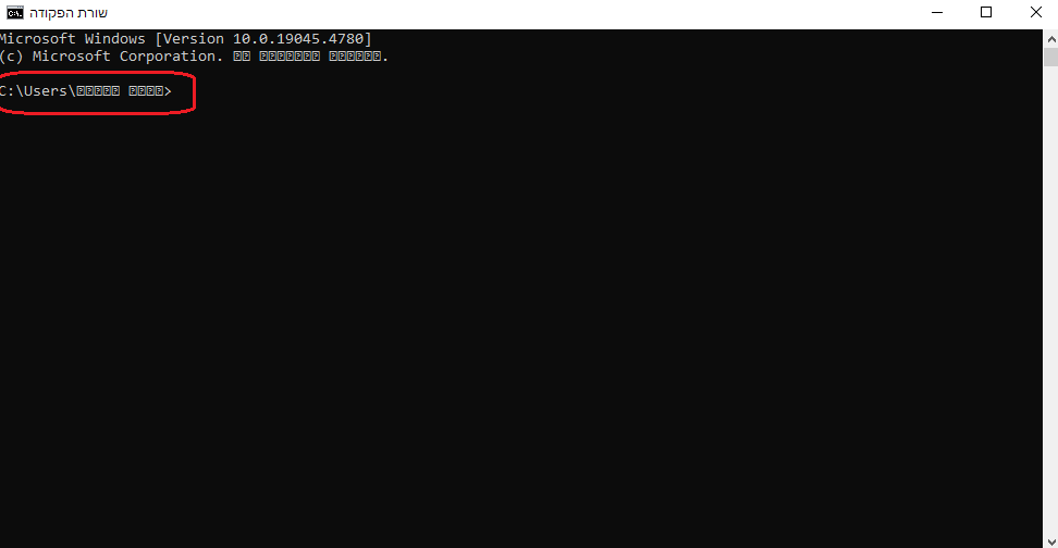

          תחפשו באתחל CMD או שורת הפקודה ותפתחו
          זה החלון שיפתח
          תעתיקו את השורה הבא : pip install spotipy ותדביקו בשורת הפקודה ולחצו ENTER (הבא)
          יתחיל לרוץ שורות את ששורת הפקודה תגמור את ההתקנה
          כשיחזור שוב שורה זאת c:\users\שם המשתמש שלכם
          וכעת תעתיקו את השורה הבא : pip install yt-dlp בשורת הפקודה ולחצו ENTER (הבא)

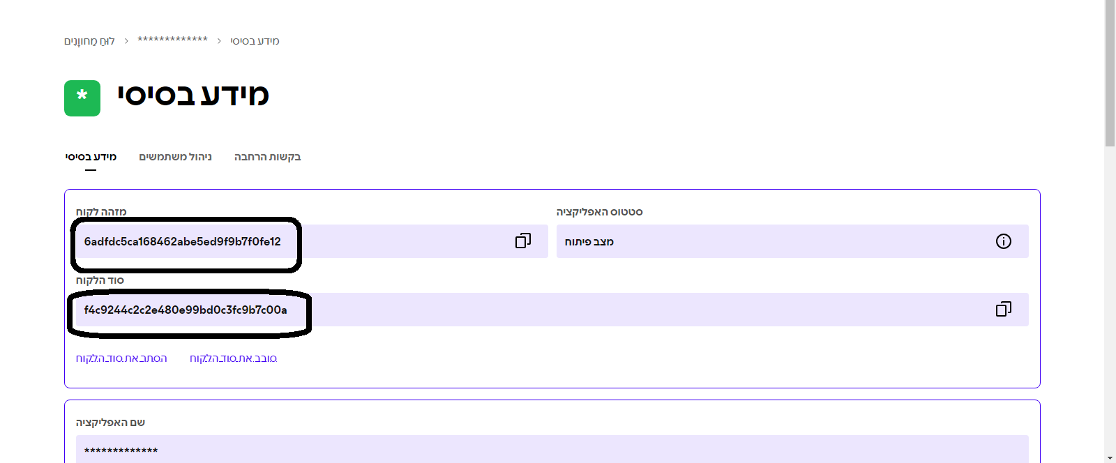

          כנסו שוב לכתובת
          כנסו לאפליקציה שיצרתם בשלב 3

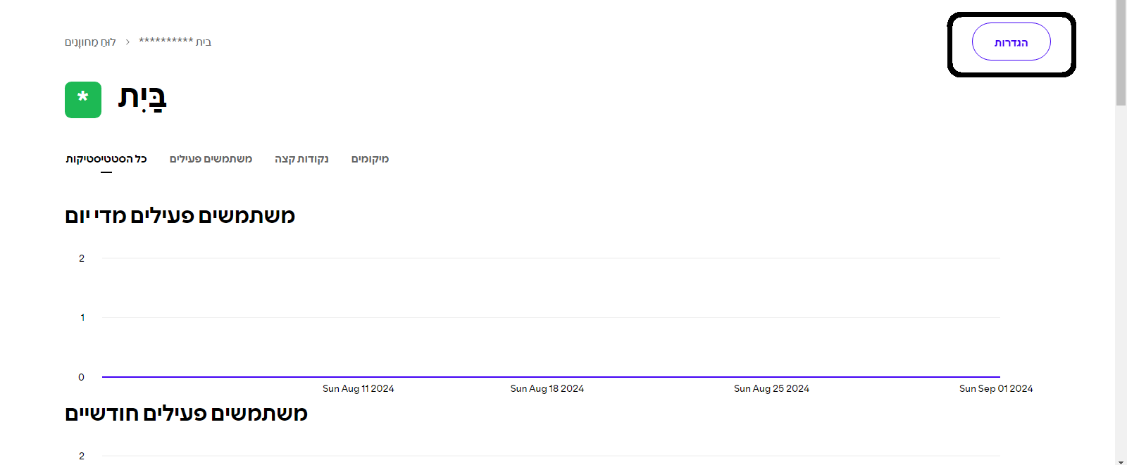

          כנסו להגדרות

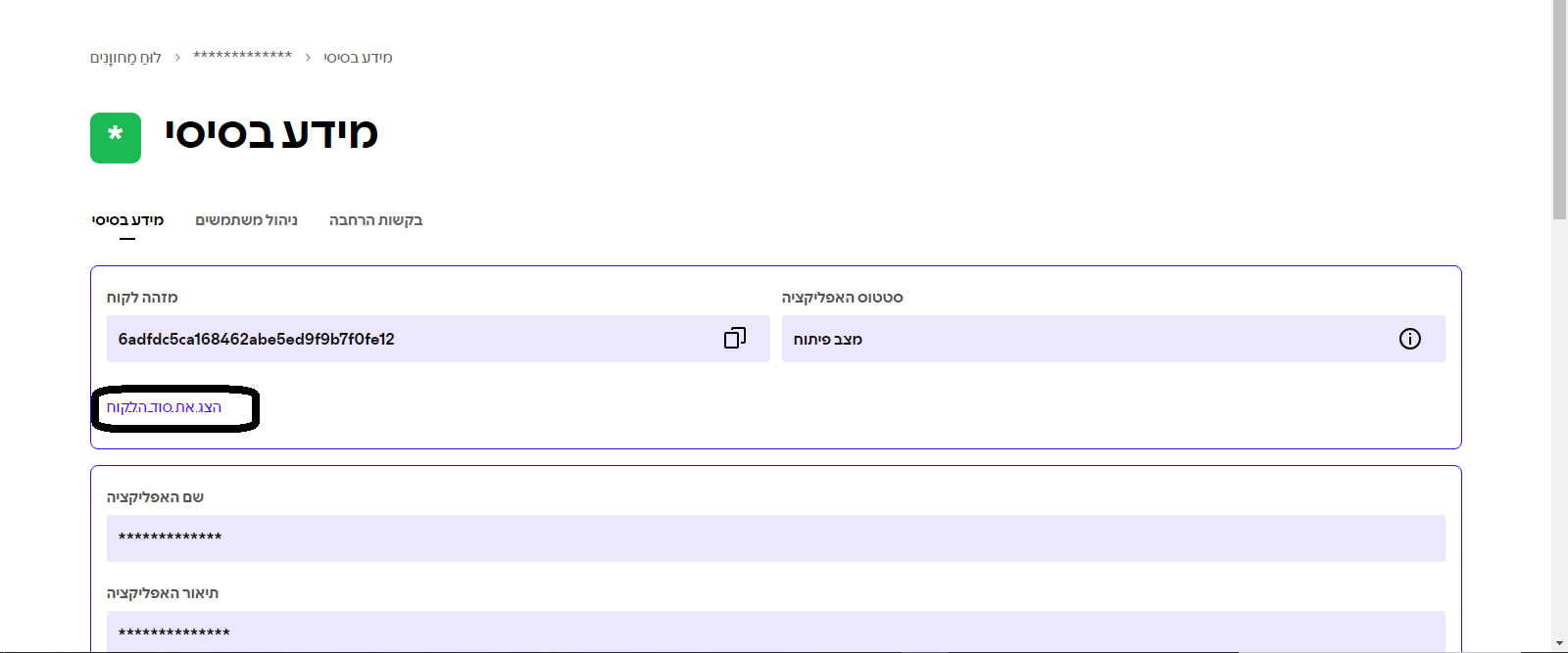

          לחץ הצג סוד לקוח
          תעתיקו את התוכן של מזהה לקוח ואת התוכן של סוד לקוח (מה שבתוך הריבוע בתמונה)
          בקטע קוד הזה

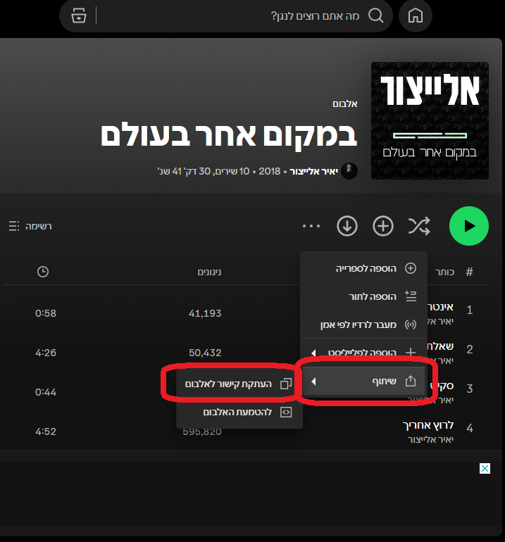

          איך מוצאים את הקישור לשיר או לפליייליסט של ספוטיפיי?
          נכנסים לספוטיפיי נכנסים לשיר או לפלייליסט
          לוחצים ... (שלוש נקודות) שיתוף והעתקת הקישור שים לב שזה יהיה בתוך ' ' (גרש בודד משני הכיוונים)

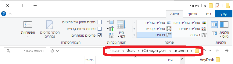

          איך כותבים נתיב? נכנסים בסייר הקבצים אל המקום הרצוי
          לוחצים על השורה המסומנת ומעתיקים וזהו יש לכם נתיב
          תלחצו F5 ותלחצו כן ותבחרו היכן לשמור את הקובץ קוד פייתון וזה ירוץ ויוריד את הקישור ששמתם במיקום ששמתם
