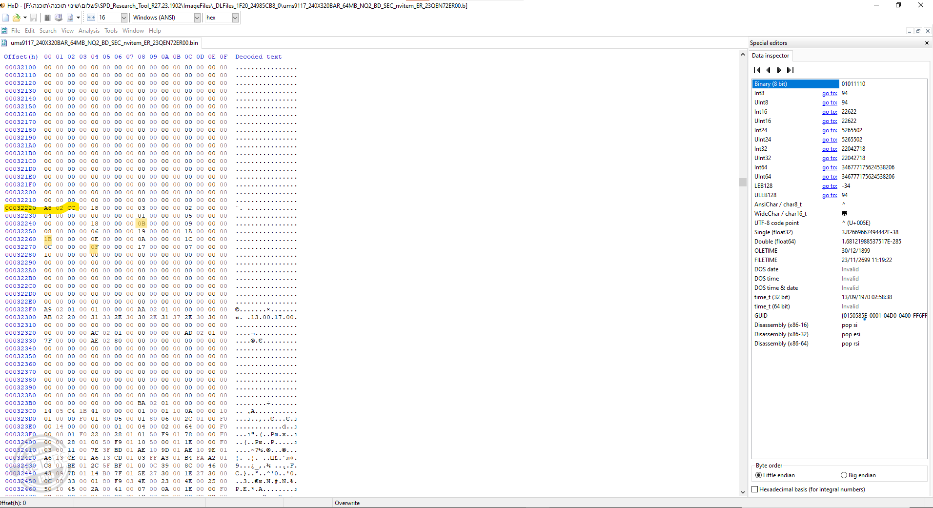

                    באחד מקבצי מספרי הישומים שעלו כאן אני רואה שהערכים הבאים אחרי אינטרנט וקיצורי מקשים זה מה שנראה כמו קביעת קיצור למקשים:
                    88 02 01 00- צד שמאל
                    89 02 01  00 -  צד ימין
                    השאלה אם מישהו בדק אולי הערכים הבאים 8A 8B וכו' זה הקיצורי מקשים של הריבוע מקשים?

                      על איזה שורה אתה מדבר 00032220 או על השורה של 000314D0 ?
                      • ש מנותק
                        שלמפוק'
                        #165
                        מה שכן שינתי בשורה 314D0 לשנות ולא השתנה כלום חוץ מזה שנעלמו הסמליים במקשים מצד ימין ושמאל של מקש הניווט
